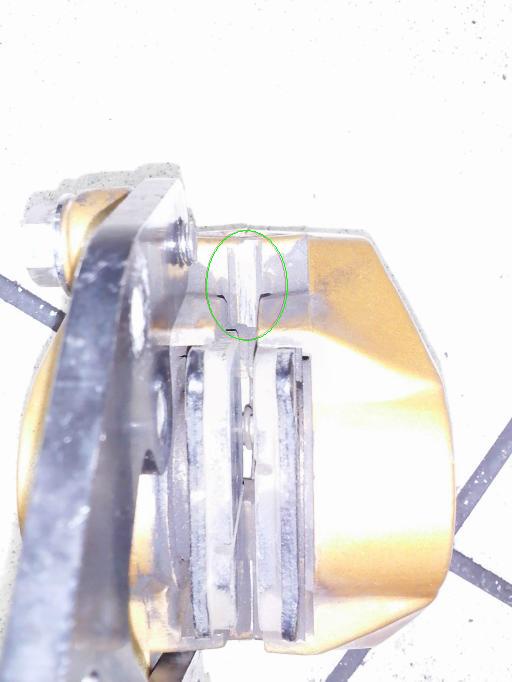

謝謝大大了,問題...已經解決,只能說一句很無奈的話那就是"沒有什麼事情是"錢"不能解決的",無奈大大說的墊片是小錢,但我卻是又花了一筆無辜的....
沒錯!原因就是前跌盤變形,我有打電話到金記跟老闆確認前碟變形的車子多不多,老闆說沒碰過!!!除非是有撞車造成跌盤歪掉,不過我想想如果是撞車碟盤歪的程度應是不規則的變形吧,而我的碟盤圓周竟然是成"橢圓形"狀???所以會造成匯頂到卡鉗的某一點...
可怕的是拆掉原廠的對2卡鉗....何時已經磨出一條很深的溝自己都不曉得?
當然只好再花錢換一片新的碟盤了!
謝謝兩位大大喔!

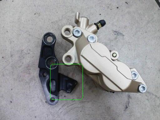

发表于 2009-5-16 23:06:03 | 显示全部楼层
補一張拆下的舊卡鉗照片
发表于 2009-5-16 23:13:24 | 显示全部楼层
回應 3332# hwt0512 的文章
這顆 是原廠的對二
印象中 之前改很大的 Y大
她也有提到 GPR本身的碟盤材質不好
用香蕉下去會叫很大聲
(很早之前有跟原廠的人員提到 但是說完之後就無下文了)
我的則是因為小幅度的變形
導致用相同力道去煞車會一陣一陣的
之後沒辦法就去訂作碟盤了
碟盤代價 三千左右(滿貴的可是厚度很贊!)
原廠的碟盤一片要多少錢阿?
Kenny大換了嗎?

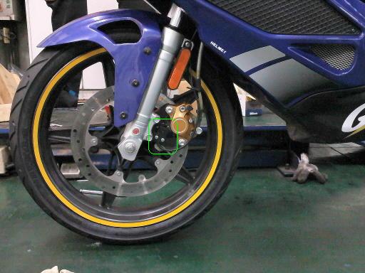

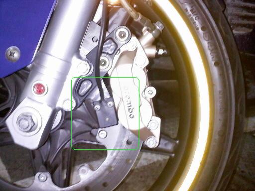

另外卡鉗改好了,但有個疑問??(見圖吧!)
雖是B排的卡座也有感應器所孔
這樣裝速度不知會不會有影響?
[ 文章最後由 hwt0512 於 2009-5-17 00:24 編輯 ]
发表于 2009-5-17 00:36:59 | 显示全部楼层
回應 3334# hwt0512 的文章
感應位置應該是沒差吧~
之前我也想過要換回原廠碟盤
但是碟盤材質似乎都是一樣的
除非有改良過
要不然會變形還是會變形
只是時間上的問題而已
所以才去訂作一片碟盤
