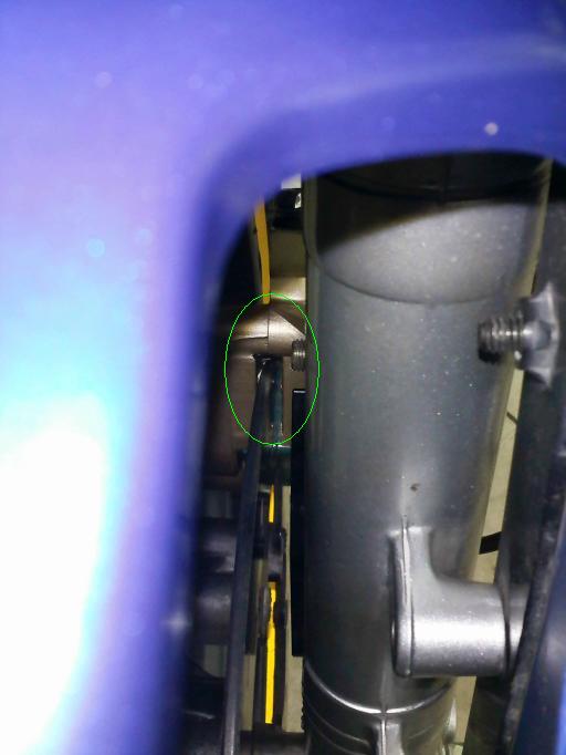

求救各位了!剛剛前輪上了G MAX卡鉗,就差臨門一腳,輪子轉動時跌盤有個點會稍微頂到卡鉗(輪框可能有點變形吧!)如果在不換輪框的情況之下有沒有可解決這個"卡點"的問題?
