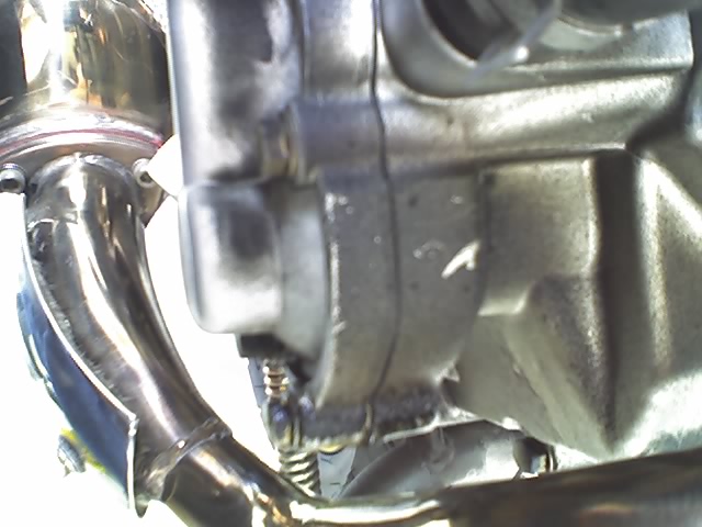

不曉得各位的發電機的外殼墊片是否有爛掉過(右邊加機油的那邊),在下昨天在新竹要回台北時才發現已經爛到整個機油噴的外面的case都是油(因為是多到滴到排氣管冒煙才發現墊片漏油了,不管的話機油遲早都會噴光光的),今天再去CPI把這個東西給弄好,看來只要有墊片的地方也要好好注意了,順便把機油也給換了,現在是換一支據說SM250回CPI保養都是吃這支啦,效果的話感覺上加速性類似JIAMOSE(因為也是很好拉轉,馬力上升很快,換句話說加速性應該不錯)但速度的延伸性卻又類似阿吉普的agip TOUR(單一固定轉速下可以有效的將此轉速的最大速限給壓榨出來),而且價位也還算普通,目前還不知道可以撐到多久才會裂化還要試看看
這支油叫SPEED METAL RS系列的這算是我第一次加這種油,我是沒聽過啦或許板上有人聽過吧

我換發電機外殼的防漏油墊片的墊片(油封)含工850左右(因為要等引擎冷掉以後才能拆),而且目前還沒有聽說有別人有換這個,所以反而是這個車行沒怎麼在備料,反到是氣缸的防漏墊片有備料,我去換的時候師傅說還要打電話去CPI的工廠定才有(來的時候就不知道什麼時候了),所以他們習慣當天就直接用專門做墊片用的紙直接雕一個新的裝上去(因為也是一樣的東西但比原廠用的那個好一點但材質對師傅而言卻一點也不好剪也好雕)
不過像皮類的東西在車行也不大需要擔心料的問題,因為這個好像也有備料處理上也比我的石棉墊片輕鬆很多

发表于 2008-12-7 14:26:46 | 显示全部楼层
回應 2965# hwt0512 的文章 回應 2967# t38c 的文章
黑阿!
就是這樣~
但是那邊都是油~~~
拿沙拉托去弄弄不掉說,都要出動煞車清潔劑!
(但是總有點怕怕說)
希望不要是第二個換墊片的人~

是的(就是兩條就對了),告訴你加太多頂多就是多出來的油自己從螺絲附近流出來而已(直到剩下裡面180cc是流不出來的)缺點大概就是齒輪箱附近會很髒,吵嘛?老實說我的齒輪箱都還沒拆過(除非改齒輪比不然的話希望不要有要拆齒輪箱的那一天)還OK的,但是要是加太少確實會有那一點點金屬磨擦聲沒錯啦
皮帶的話可以和頂客150共用(長度一樣)
至於如何洗掉那些髒油的話,我自己是用洗手粉抹上去用海綿或刷子去處理就弄起來了(拿WD40好像也可以但要一直擦就是了,到是不建議用去漬油這個不是什麼地方都能擦的),不然的話就要向車行一樣用特殊的去汙溶劑(名字我忘了只記得是紅色的液體)去洗,但是必須適量過量的話就像我的一樣金屬烤漆也被一起洗掉了(雖然只有一點點但確實也被洗掉了)
