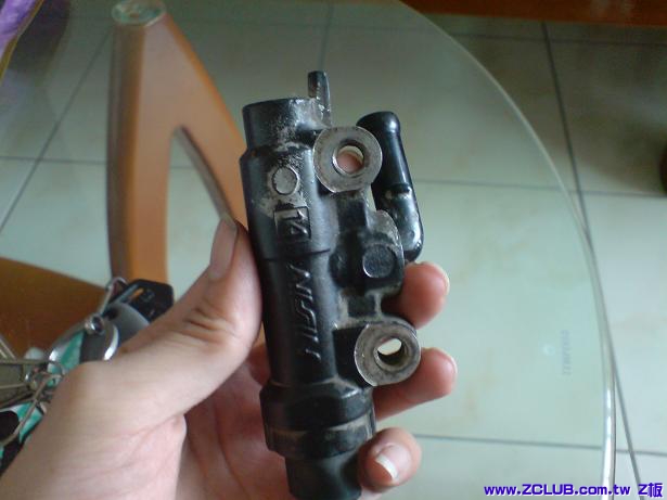

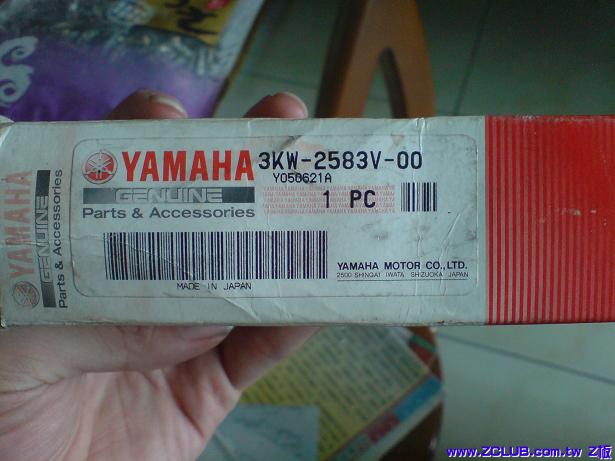

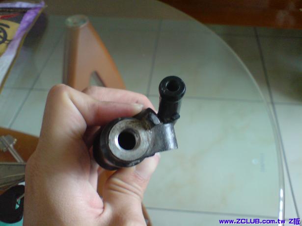

 楼主| 发表于 2011-10-14 00:28:24 | 显示全部楼层
回復 dada760704 的帖子
這是稱之的阻缸
當時檢查壞掉
問零件也不知道名稱,精X老闆是說阻缸
名稱有不對,先抱歉囉
上面是他的盒子

发表于 2011-10-14 00:51:10 | 显示全部楼层
回復 gn01250899 的帖子
應該叫主缸吧...
或者叫總泵...
有錯請樓下更正...
发表于 2011-10-14 00:54:28 | 显示全部楼层
回復 gn01250899 的帖子
噗,我也記得是"主缸",或者是推進器本體
有錯也麻煩樓下更正...
推進器是捅人的?肛是被人捅的?  发表于 2011-10-14 15:18
推進器.是我再閃電霹靂車外第一次聽到.......  发表于 2011-10-14 10:40
搞的大家也不確定的名稱= =  发表于 2011-10-14 01:31
发表于 2011-10-14 01:42:36 | 显示全部楼层
管他煮肛後肛...解決問題需要多點耐心
在乎才有回應...你很有福氣
发表于 2011-10-14 06:12:38 | 显示全部楼层
回復 dada760704 的帖子
後主缸或是後總泵相信不會有人不知道在指哪些零件
這東西英文叫 (brake) front/rear (前/後) master cylinder 裡面活塞組稱為 cylinder kit
中英翻譯也沒對應的很好,不過大家知道在指什麼,溝通沒有問題就好了

发表于 2011-10-14 11:27:00 | 显示全部楼层
本帖最後由 rall206 於 2011-10-14 11:27 編輯
個人在油壓店汽車上聽過的:
大多是
總幫
分幫
主油壓缸
副油壓缸
主缸這詞我還真沒聽過.
不過照這說法來看.
卡鉗應該叫做副缸吧(笑)
是這個 主還是 這個阻 知道意思就好了拉@@ 抱歉囉 之後會改正  发表于 2011-10-14 12:39

发表于 2011-10-14 13:39:45 | 显示全部楼层
edwardyang5288 發表於 2011-10-14 12:29
感覺在Z版很容易變成上中文課
關於字.詞的說法這就要引用張大春老師的說法
這個東西啊總括來說有兩種由來
我也不知道為什麼身上滿是彈孔.......我明明是醫務兵
前主缸爆炸圖
其實
主缸這種東西一般遇到就是皮碗止油不確實 跟活塞咬住
直接拿車上的本體 買維修包(好像600)修完就跟新的一樣
遇到主缸壞掉 有經驗的一踩煞車拉拉桿就知道了
只有一種情況是沒救的 缸體鏽蝕
硬要救也可以 打缸套 車牙 就又是一尾活龍
不過老話一句 FZR還沒老到那個等級 用這種救法是浪費時間
每個人都有每個人的個性
版上高手閉氣潛水的很多
討論問題真的是謙虛為上
當你提出一個問題 有人提反向思考 並不是在否定你或瞧不起你
是認真的討論問題 真心的想幫你
能體認到這點  就像嫌貨是買貨人 越是講些不中聽的 他越是有事情想告訴你
可是如果打圓場也被打槍
叫人家去學換機油 問人家知不知道阻缸........
我很想跟你說主缸咬死怎麼退 怎麼救
畢竟可以花一樣 甚至不花錢 得到絕對更好的品質
買中古清理.......沒有比較划算
不過等一下又被嗆賣弄惹你不悅 還是算了
結論 其實根本不用換3組卡鉗 也不用買中古阻缸......可是你一定不信
像柏油石頭這件事也是一樣
你不願意被討論 那就繼續相信你的車行老闆朋友吧~
有時不是人家有心要害你 是他根本不知道這樣會害到你
像他一定不會想讓你卡鉗換好幾組 還花錢買中古阻缸來用
可是結果論就是你換了3組卡鉗 還買了中古阻缸
希望柏油事件只是突發 不要又中就好
有太多可能不討論不可能知道結果
比如你以為你有換齒盤鏈條
可是老闆偷懶不想拆前齒蓋 不想折鐵片
所以舊鏈接新鏈直接拉進去 後齒盤不會一定被看到 又好拆就換掉
這樣即使你換機油有檢查鏈條鬆緊也沒用
因為 前齒盤沒換 然後斷了 怪柏油............
我只是隨便說一種可能 沒看到東西 誰也不知道...............
