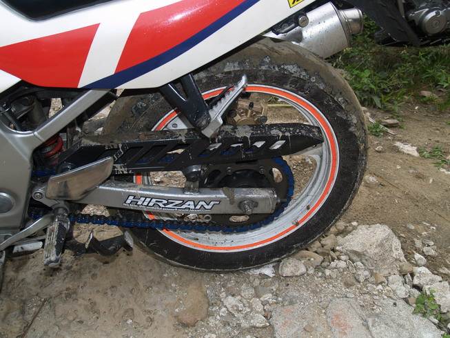

大大回應 三連發...
我一定也要出來露個臉...
我認為這事有必要舉辦個公聽會...
我認為是柏油路小石頭 那實在是太...號小...不對 一定是小號的石頭
而且異常之黏 不對 應該是說 他跟本是鎖在前齒盤上
不然不會有如此的結果
這一拆....發現真正原因
整個柏油小碎石,黏在我前齒盤上面
更誇張的是前齒盤  斷了三齒
就是這小碎石磨斷我的前齒盤
而斷掉的的齒盤的"齒"
掃進去齒盤油封裡面,導致後缸漏機油
這個或然率等於0
如果你真的深信是如此的話
那 國中物理 關於離心力 沿切線方向甩出的 那章節 你可能要再研讀一下
看了這張圖 不曉得你會不會有和我一樣的共鳴
我相信那個 齒盤油封是不在  "斷掉的的齒盤的"齒""  的路徑上面
如果電盤CASE被打爆了 我認為還有可能些

发表于 2011-10-13 00:16:27 | 显示全部楼层
那我玩土玩沙不就會斷好幾齒
還是平時多注意齒盤狀況與鏈條鬆緊度吧
