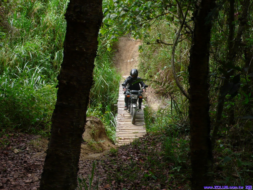

本帖最後由 taco 於 2011-7-3 22:54 編輯

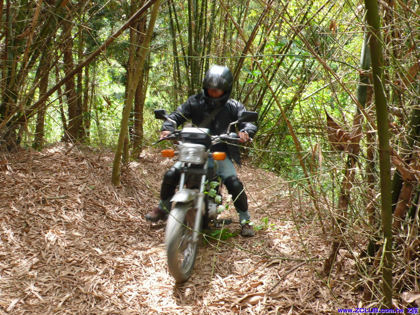

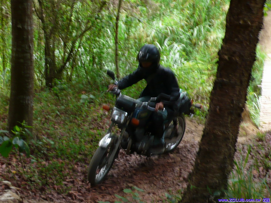

對啊~16/47 挺沒力的
大概就只能爬這樣的坡吧~借葉教練的圖一用......
[url=http://www.zclub.com.tw/discuz/home-space-uid-43344-do-album-id-617.html]
從這裡
爬上來
我爬爬爬~
只能爬不能飛~
話說我又自我閹割了,變17/47的齒比
好沒力,要飛要有力的請找小走~相簿裡有他雙輪離地的畫面~哈
