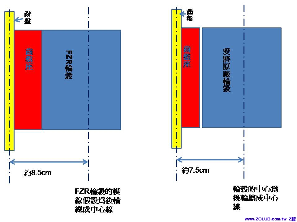

回覆 tedseesea 的文章
我的見解如圖,對嘛?
8.5-7.5=1cm
就是與齒盤接觸的六個點需要削薄1CM就是了~  发表于 2011-2-19 17:05

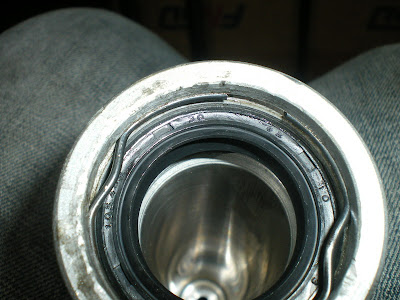

发表于 2011-2-25 21:32:04 | 显示全部楼层
油封必須拿原尺寸量
或是上面有標規格抄下就ok
樓下這是30-42-10

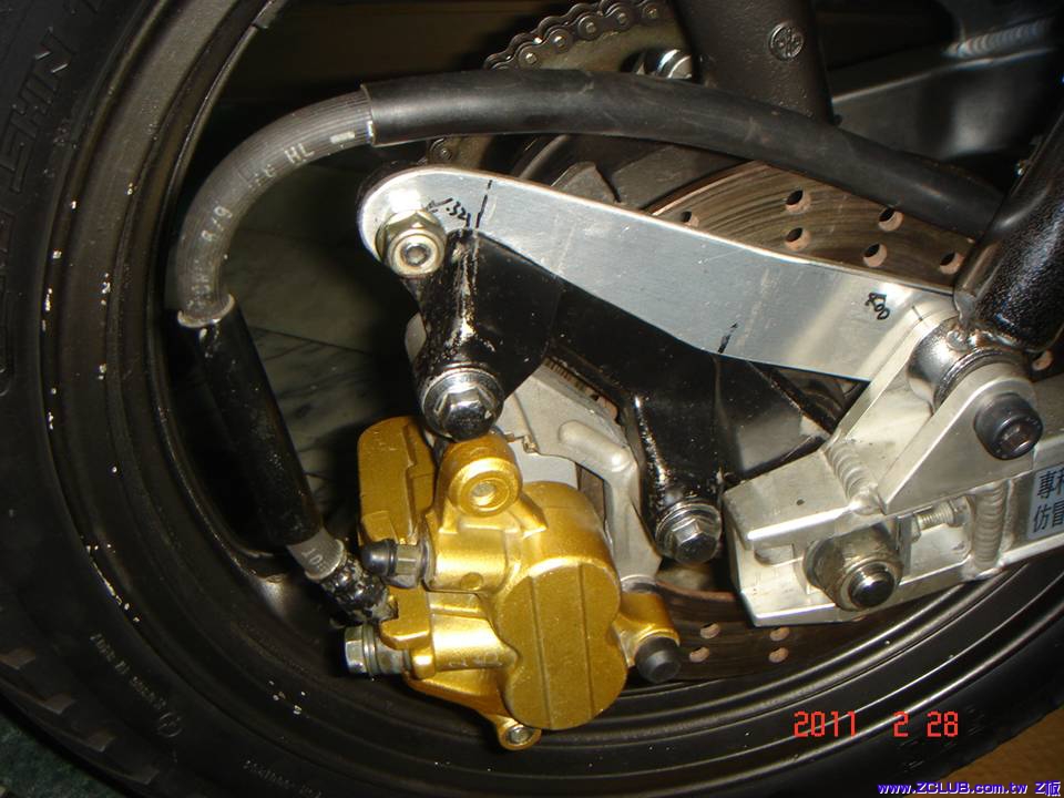

土炮拉桿
土炮拉桿
今天利用7075-T6廢材作了拉桿,全手工,傷眼見諒.
发表于 2011-2-28 19:21:29 | 显示全部楼层
回覆 黑曼巴 的文章
冏?!
你卡鉗怎麼放那邊....冏
通常是放上面或是下面....你這個位置會有切線力把後輪ˊ往上抬.......
不過順順騎應該是OK啦~XD
