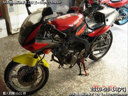

一、動機:當你引擎搞定後,開始對於外觀在乎的時候,當你不想花錢買殼,當你覺得買中古殼也很浪費錢時,就來玩吧。

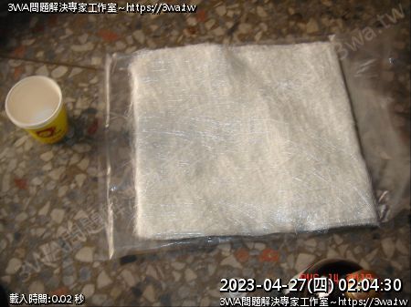

(八)玻璃纖維布(毯)(也有粉的,請建議用布「毯」的)

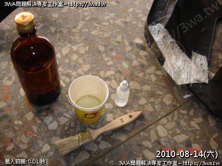

三、作法:

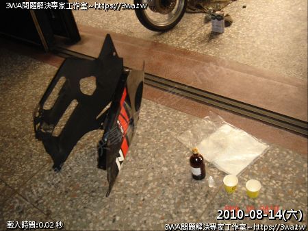

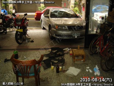

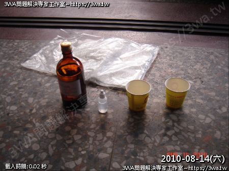

首先~先把殼拆下來吧(廢話)
把你的工具準備好~
玻纖毯、紙杯、環氧樹脂、硬化劑、小毛刷、扁鑽

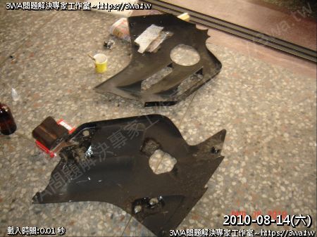

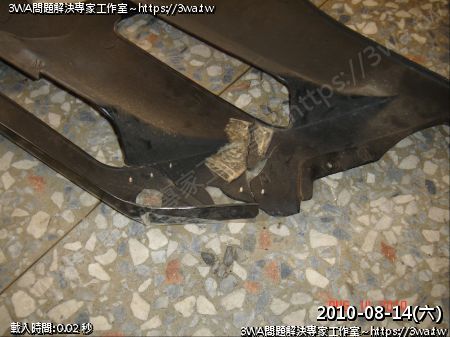

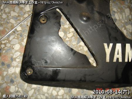

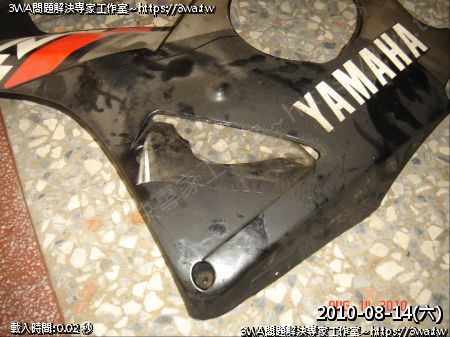

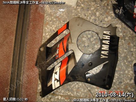

Preview殼~看一下哪些地方爆爛要補的…
老實說,很少看到有人比我的殼爛的,接著看下去吧,要笑就笑吧

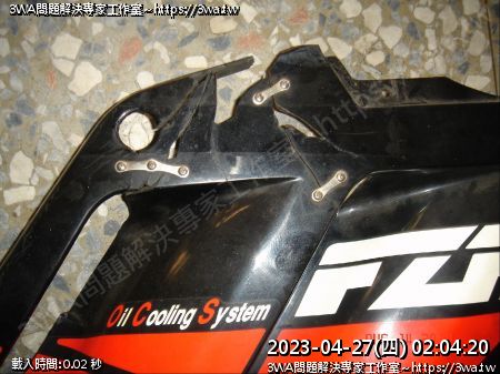

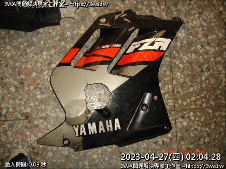

這殼左殼,後面那段常常因為裝了中柱,車主又捨不得切削一段掉,到最後一定整塊斷掉
斷成這樣,接接補補,佩服前車主吧,整個帥翻了,但這也幫了不少忙,如果當初沒這樣釘起來,我看要還原會很難

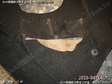

上面、右邊都爆開了,就一次弄,原本該有的橡皮墊片也都無影無蹤了嗎
右邊的殼,大概就是爆成這樣

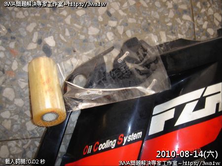

這種膠帶是買光碟常會用來包光碟的,我發現很便宜,而且又不會黏膠,我看以後如果要自己造殼,用這種膠帶,連凡士林或啥脫模劑都免了
還好當初有買來用,王道
外面封好後,這樣poly才不會流掉,這樣就可以來「填殼」了

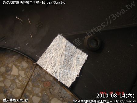

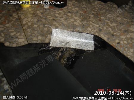

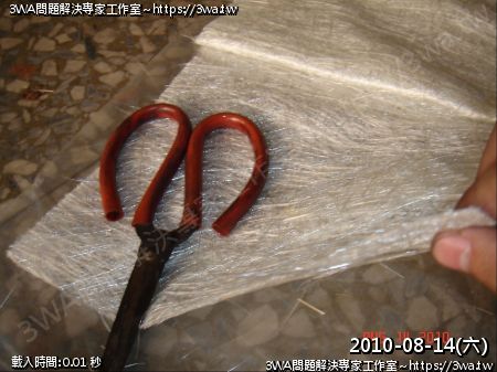

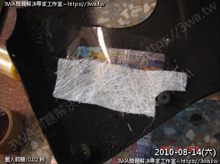

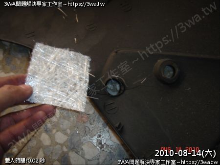

拿出神兵,玻纖毯

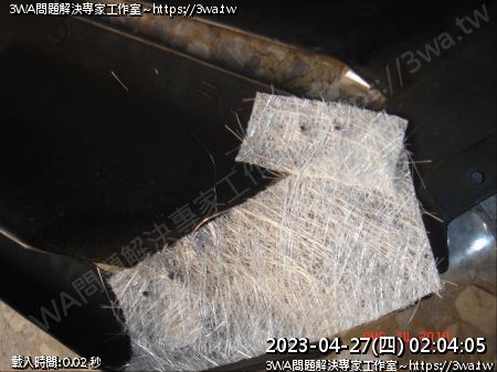

要用箭刀剪呦,別用撕的,用撕的容易變成粉絲,就怕你吸入肺裡

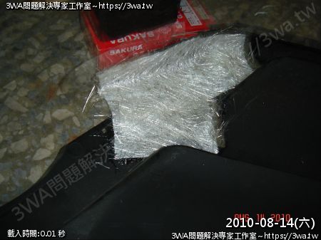

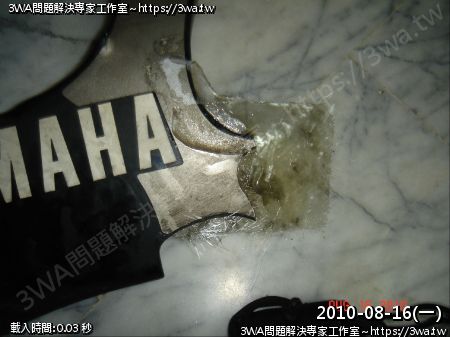

還好下面有釘子,剛好插著固定,盡可能完整蓋住裂的地方,一次先一層
人客啊,參考一下玻纖的厚度吧
如果要造殼,建議二、三層會比較好

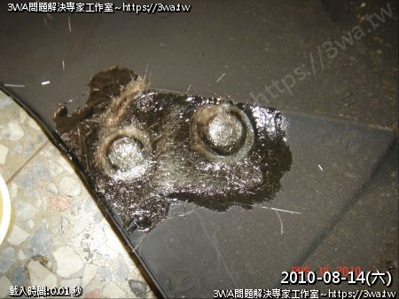

殼有裂,孔也爆了,就整片蓋上吧
只是蓋上
對了,強烈建議你,一次把整片殼所有破的部分都剪好玻纖,全都蓋好,原因自已想,照我說的作就對了

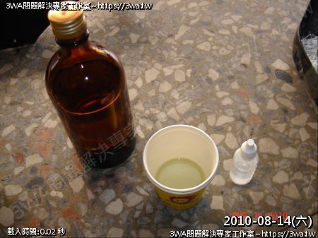

建議一次倒這樣一點點就好了,面積太多,就再多一點,一次別超過1/5個紙杯
全準備好呦,對了,硬化劑的比例,1/4個紙杯,大概15~20滴,你可以先練習看看,大概3~5分鐘就會固化,半小時就可以打磨施工
我施工的當天下午下雨,會多加一些…天有不側,加太多你會手忙腳亂

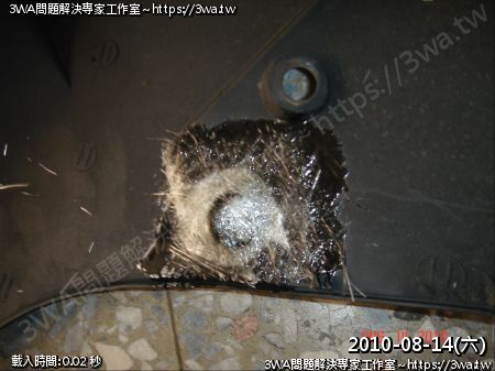

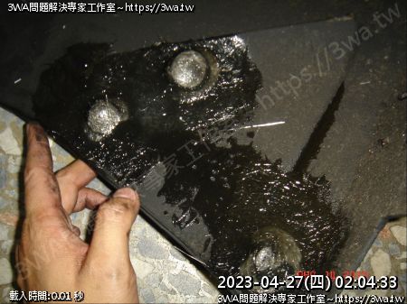

就弄勻了,刷子沾了就壓壓壓,記得把空氣壓掉呦,四週可以多補一點,不懂可以看影片啦
就補啊

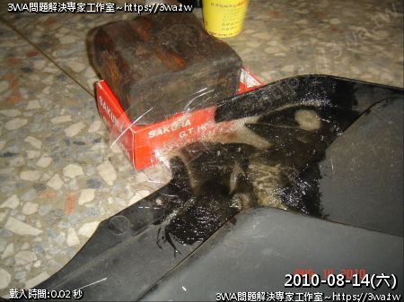

一樣,我先在外層,拿包光碟的那個「透明布」貼出可以填補區,然後就把玻纖壓上,弄出一個直角,就上膠了

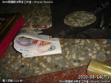

形裝怎固定?看圖吧,一塊木頭、下面那盒子,只是平凡的紙盒。

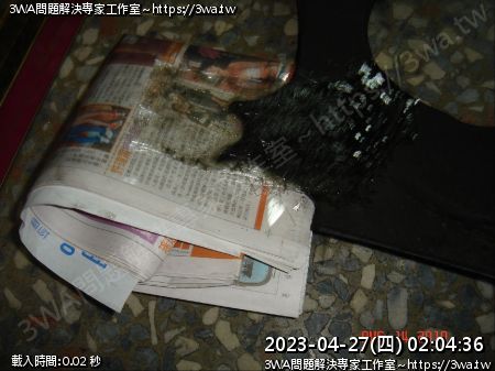

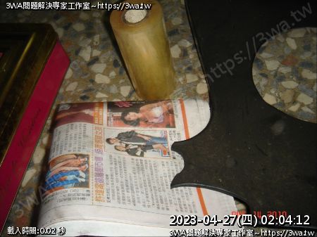

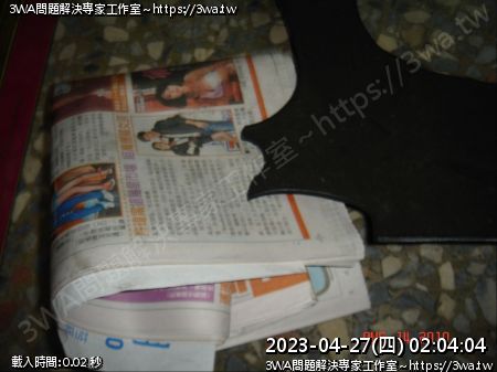

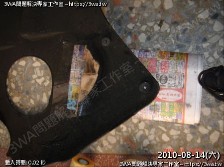

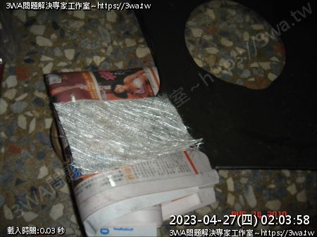

然後這邊,比較難一點,一樣用膠布,然後我捲了一團報紙,插過去,壓緊,就蓋上毯
重看一次,上膠布,要上在外面呦
報紙插過去

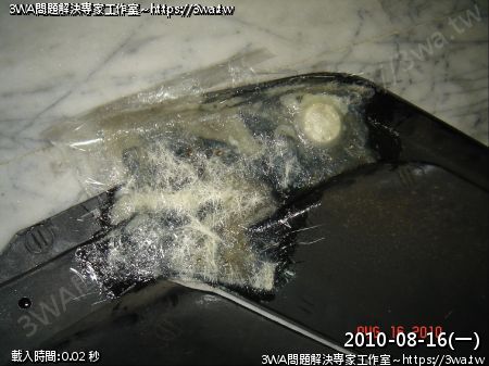

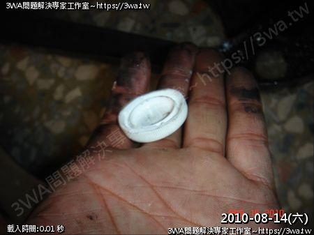

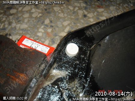

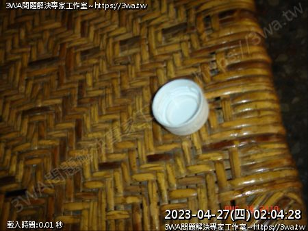

來看一下無差別材質施工,這只是一個寶特瓶瓶蓋
用剪刀剪,厚度參考一下另一邊殼的高度,這是殼最上面那顆最大的鎖點
放上去看看
施工後的照片,安裝了一個瓶蓋,只有堅固而己

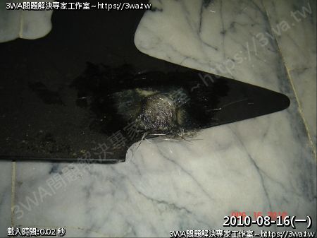

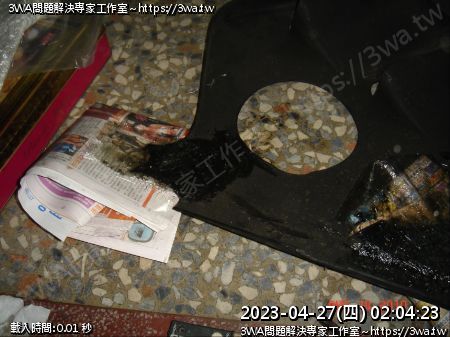

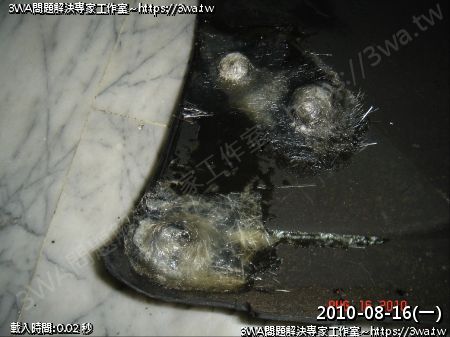

這邊施工了尾段爆開,怎麼自己造殼
施工到這時,天色漸暗,也下起雨了我用報紙作了一個平面
殼翹翹的很不好弄
這張圖我是想表示,我在下面墊了透明布,但好像沒拍到透明布

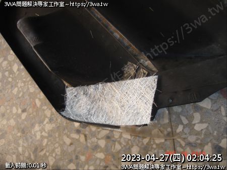

蓋上玻纖,建議可以再長一些
我在處理這段時,大概弄了大概10分鐘吧,毛刷已變成石頭了,所以我才說,一開始就要把所有要補要弄的,全設計好才行
杯子裡的也硬了,比果凍還硬,小虫仔在裡面已死
就~造殼吧,一次先弄一層,半硬了就再上一層毯,大概要二~三層才夠厚,建議要就一次弄到很堅固啦,這種事我不會想再做第二次了

阿山哥的家,有空來泡茶啦~~外面下雨了,我鼻水流不停,一個人弄車,好可憐哦

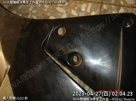

這部分我覺得相當完美,整個殼「做出來了」
另一面,膠紙還沒撕掉,看那個扎實的孔,等著我去鑽,哈哈,讚啦~~
