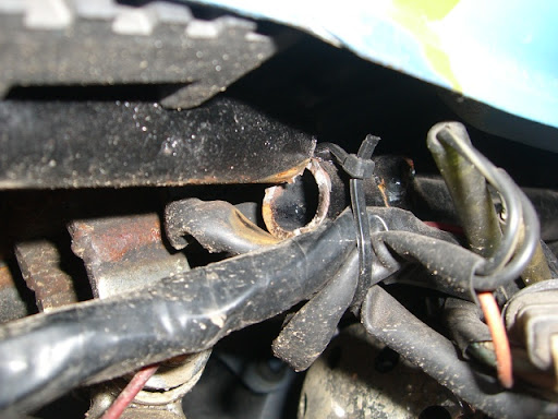

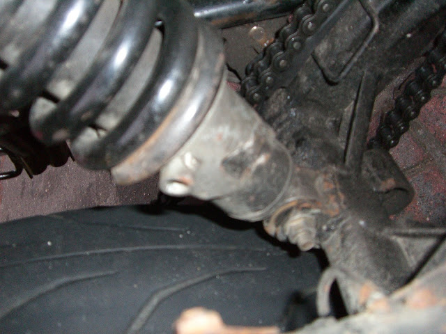

发表于 2009-9-10 02:00:38 | 显示全部楼层

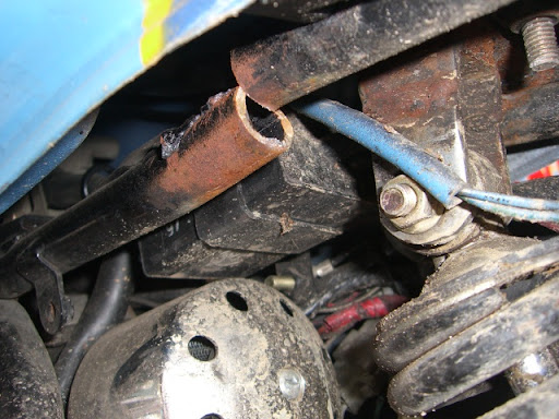

看到大家這麼熱衷討論單槍,忍不住想貼張圖
這是小弟一開始改的單槍
下鎖點在FZ搖臂中間的位置
上鎖點不是很清楚,不過是在油箱鎖點附近加一塊厚約1CM鐵片強化,並在此鐵片上做上鎖點
結果呢~~~~
這樣
還有這樣,車台從中間斷個徹底,要不是有油箱幫我撐著,我的小兄弟就會不保了.....(抖)
從改好到斷約8千KM左右,斷的那次是因為後面座了一個80KG左右的友人,從台中騎車到石壁,
在山路上終於承受不住,"幫"的一聲斷給我聽,剛開始還不知道發生什麼事,看到後差點暈倒,
諸君,看到這樣還想改單槍嗎?!
這張就是我的解決方案,在車架中心做一個粗勇的中柱連接上方車架跟引擎中間的橫向車架,再把上鎖點做在中柱上,
藉由這樣分攤重量,到目前超過兩萬都沒事,不過車架的剛性跟韌性也被我完全打亂了,改單槍.....還是去騎單槍車種吧!
发表于 2009-9-10 02:38:01 | 显示全部楼层
當初我講的  一堆人都不信
為什麼我堅持雙槍
當然我也愛單槍  我也有改過單槍愛將
但是預算問題  單槍不應該是隨便焊塊鐵還是棒子當鎖點就上的東西...
有改過兩台單槍國產車 副車價都補強很多才敢交車
真的不要等斷了歪了車架在來問人家 怎麼辦?
也許會有人多人反駁   我現在騎的都沒事babababa
或許是碰巧沒事  沒有人保證會永遠沒事..
原廠愛將雙槍都有人沒摔騎到車架小變形  只是機率可能是那5%而已
單槍愛將有聽過的卻有至少1/3的人歪車架   真的不用擔心嗎

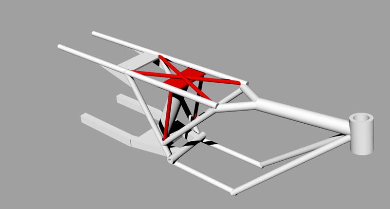

改單槍還是可行的.鋼管衍架式車架好處在分散應力
而不是單一點的強度.如果能將單槍上鎖點的力多分散幾個點
單槍沒多連桿應該也沒問題
大部分土砲單槍都太在意上鎖點那片鐵片的強度
鐵片再厚.焊點再強...還是著力在坐墊下那兩根鋼管
如果能將著力多分散到其餘車架上.補強的鋼管不用太粗也很夠
ps圖是我隨便畫的.不是這樣補強就保證沒事
发表于 2009-9-10 21:22:43 | 显示全部楼层
把上圖紅色的部分
做成套件?
(溜..)

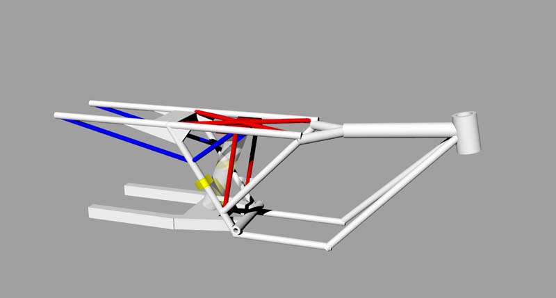

发表于 2009-9-10 22:50:58 | 显示全部楼层
應該是這樣做才對
藍色的兩隻是要補強的鋼管
我圈起來的地方是最容易歪掉的地方
发表于 2009-9-10 23:56:50 | 显示全部楼层
回應 53# skyeygt 的文章
恩 是這樣沒錯  可是就算補再多  加強再多  我也不會考慮XD
我沒種  建議是 哪兩條藍色的線 換成後一點的鐵片  加強支撐力
圖很美  依照這種圖  段的可能性 大大降低
发表于 2009-9-11 00:43:22 | 显示全部楼层
回應 51# dogpigbird 的文章
我個人覺得用厚梯形鐵片焊在固定避震的2根鐵管下
把車架2邊的大三角空間給縮小的話(將鐵管的受力分攤到梯形鐵片)
車架中段的強度應該會提升  也不用多焊上面的X型鐵管
发表于 2009-9-11 00:55:19 | 显示全部楼层
再加兩根P大建議的補強.與自己兩根加碼(湊三角形點對點)
發現要補強永遠補不完.如果後腳踏也是焊在副車架上
有載人黃色那邊很可能會斷
難怪追風會把後腳踏做跟前腳踏做一體.寧願斷腳踏也不斷車架XD

发表于 2009-9-11 01:19:00 | 显示全部楼层
回應 55# ms_0100200 的文章
上方X型真的好像有點多餘.應該可以不用(上方很窄.我畫寬了)
用厚鐵片補強 剛性是比較好.但是重量較重又較沒韌性
車架要有些彈性.像P大點出較常歪的都在補強鐵片附近
雖然那些鐵片本來就是為了補強才有的
但是如果再加大鐵片面積或厚度.只是把受力移往旁邊鋼管而已
发表于 2009-9-11 05:05:27 | 显示全部楼层
