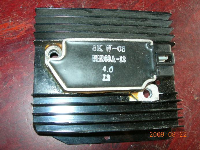

发表于 2009-8-23 11:08:44 | 显示全部楼层
提供大家一個ideas
這是多年前一個車友給我的備料
我還沒用到!不過他跟我說他就是因為常常整流器爆漿
所以去電料行買散熱片,在塗個cpu散熱膏
之後他就說,沒再爆漿了
給大家參考^^
以上
