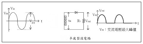

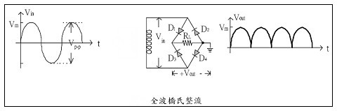

小弟最近想改直流點燈 在小老婆機車上看到一車友發的bws100改直流點燈的文章 有些許不理解 現在請達人求解
http://forum.jorsindo.com/viewth ... 4&highlight=BWS
此文章中的解說小弟能不能簡單的理解為白線與地線相連且不接地就ok了呢?請達人獻上寶貴意見!!!

你好 我就是那個發文者 本身就讀電機系 因此相關疑問略為了知 如有錯誤 請予以更正 謝謝
單相半波整流是截去負半週的波型,只保留正半週的電力
單相全波則是將負半週電力 利用整流子的設計(簡單講即為:橋式整流),將負半週的電力也拉到正半週
附上波形圖予以表示
單相半波整流
單相全波整流
可以發現第二張圖多了一個正半波 所以要把接地去掉 直接短接白線的目的就是要將負半波也宜並使用到的意思
另外整流器部分也稍微提一下 三相整流器 可以用於單向全波發電機 是因為單相全波僅用到兩相 因此三相輸入兩相亦可正常整流 至於有人說壽命不長 我個人認為 並不會因為這個輸入方式會改變它的壽命 以上是個人的見解
