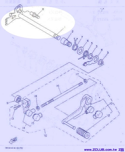

iamgreat 發表於 2011-5-14 01:30
問問各位變速系統裡有個東西.....
我這一掛的把它取名為不求人(掏癢用的)......那是什麼?? ...
我猜是這個
3KW-E8101-00 變速桿總成
正確答案....肥色跟阿新取的  发表于 2011-5-15 01:40
靠我怎麼沒想到`  发表于 2011-5-14 07:53
