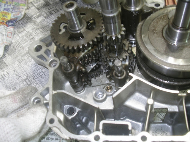

綜合以上大大說的可能性
給你幾張圖參考看看(為免混淆,統一使用零件手冊上之中文名稱)
1.止檔桿(更換僅須分解右邊CASE跟離合器總成)
2.移位叉及從動齒輪(須分解主曲軸箱,要下引擎,汽缸、缸頭全拆)
移位凸輪(變速棘輪)應該不是,那東西幾乎不太會壞
3.打檔桿滑牙(拆右邊CASE抽換打檔桿)

感謝有大大貼圖了
現在我看著圖
如果讓我猜
我會往第一張圖
星狀棘輪上的定位輪
它有一根螺絲固定
我在猜
很有可能就只是這根螺絲鬆了
讓星狀棘輪無法定位
所以無法換檔
一直空踩
偶爾又會進一下檔
就是這種感覺

那個定位輪
大大叫止檔桿
我敢肯定
十之八九是這裡鬆了
絕不是換檔撥叉
因為我原先就以為撥叉掛了
要拆引擎了
但實際上多踩幾下
偶爾還是會進檔
所以不是

回應 21# lysandria 的文章
哇 !!
感謝這位超熱心的大哥
還貼圖上來
謝謝啦
有空來DIY檢查一下
