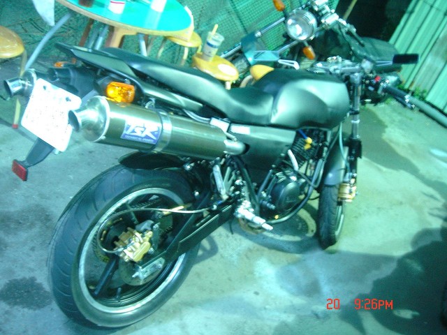

发表于 2009-9-25 17:11:15 | 显示全部楼层
NSR修上搖臂
仿度卡提SUPER MONO
仿度卡提SUPER MONO

回應 43# j.k 的文章
請問一下...圖中的"仿度卡提SUPER MONO"...
這台愛將是您的嗎?
怎麼感覺跟我學校一個學長的愛將很像...
你是讀資工的嗎? 在彰化@@?

回應 57# happyvivian 的文章
我不是車主喔~是造車主
車主是明道學生沒錯~vis樂團員
