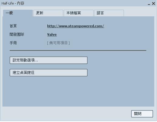

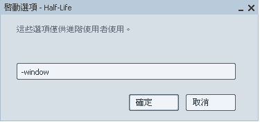

发表于 2009-7-1 08:17:08 | 显示全部楼层
妳試試看吧
前提是你要能夠開STEAM = =!!
如果你能開STEAM 在遊戲旁邊按內容
如果是捷徑的話 請在後面打
"D:\Program Files\Steam\Steam.exe" -applaunch 70 "-h 800 -w 600"
[ 文章最後由 dhair 於 2009-7-1 08:19 編輯 ]
