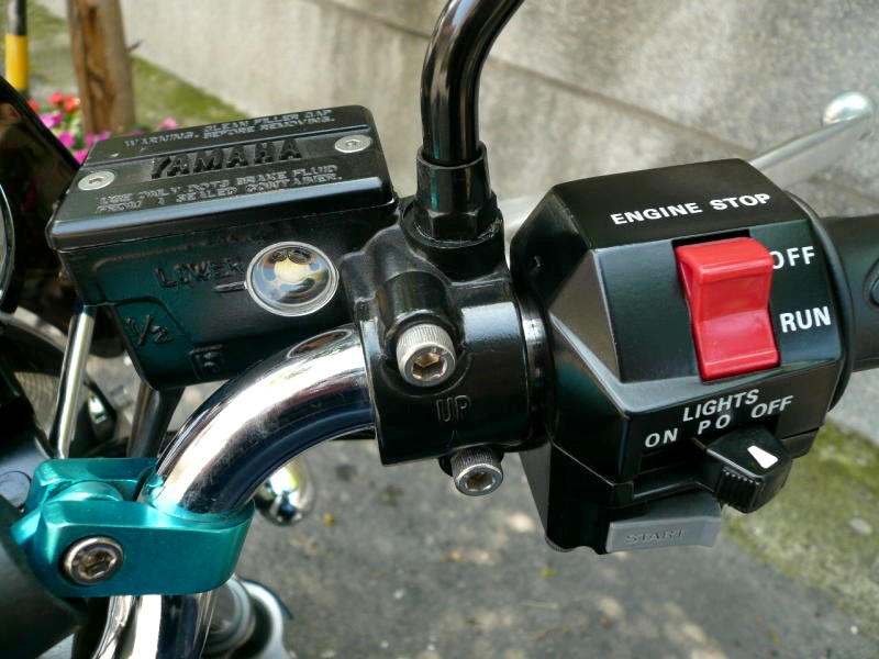

原文由 cowyaoxx 於 2010-3-23 22:49 發表
他...他...他真的是FZ2的耶XDD
我剛在樓下拍拿上來的~~
我今天問全新總磅是1800...
馬車的也可以通用囉?!
請問luca大可不可以幫忙指點一下方向
關於"推進器組"的料號跟尋找方向...:Q ...
你照片中的總幫確實不是FZ2的阿,你看底下照片中、我車上的總幫就知道了。你的看起來比較像是馬車的,只有固定總幫的支架要用馬車的,其他像是拉桿、煞車感應器、拉桿都跟FZ2通用。
FZ2的總幫跟追風是通用的,推進器的料號是:1MH-W0041-00,你可以打電話去伸東行問看看囉。我剛查了一下,單獨FZ2總幫(不含拉桿、感應器等等),原本是808元,之前那波大漲價到1110元,你可以直接問伸東行比較快。

发表于 2010-3-24 00:06:54 | 显示全部楼层
回應 4445# luca 的文章
感謝 luca 大大囉
果然不同耶;P
那麼...請問總磅有包含推進器組囉>"<?
剛去樓下看了一下...他又漏了一灘...
煞車油已經變成...泥漿...
发表于 2010-3-24 00:10:47 | 显示全部楼层

发表于 2010-3-24 00:16:30 | 显示全部楼层
回應 4448# cowyaoxx 的文章
拿煞車油洗不知道O不OK
发表于 2010-3-24 00:17:55 | 显示全部楼层
回應 4446# cowyaoxx 的文章
總幫當然有包括推進器組阿,只是沒有拉桿、總幫固定座、跟煞車感應器,新品就是一棵方方的總幫而已。
