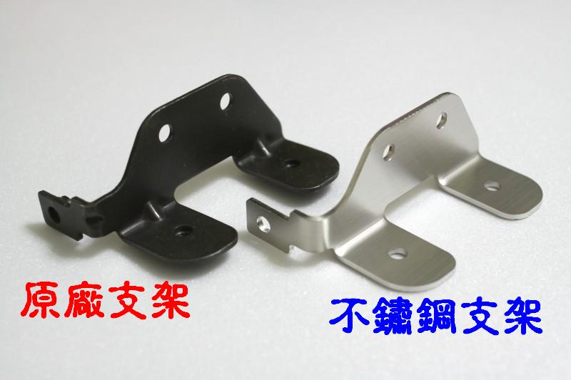

今天發現,燈架下面還要一個固定點,繼續找吧
发表于 2010-7-8 01:30:15 | 显示全部楼层
原文由 tnxx 於 2010-7-7 19:45 發表
你是說下面這個東西嗎?是的話,原廠好像停產了。
