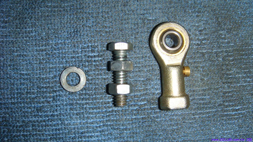

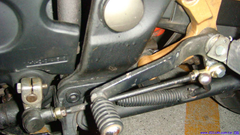

補圖免阿~
事前材料
魚眼軸承 PHS6 一正一反
10號外六角螺絲 長30mm  2根
10號外六角螺絲 厚0.6mm 4顆
螺絲墊片 外徑1.2 內徑0.6 厚0.15 2片
耶~因為是事後拍攝所以過程省略而且有大人PO過了~
請磨檔桿軸心背面的固定心在將它用鐵鎚將軸心逼出
完成後
完全沒有間隙~爽度100趴
