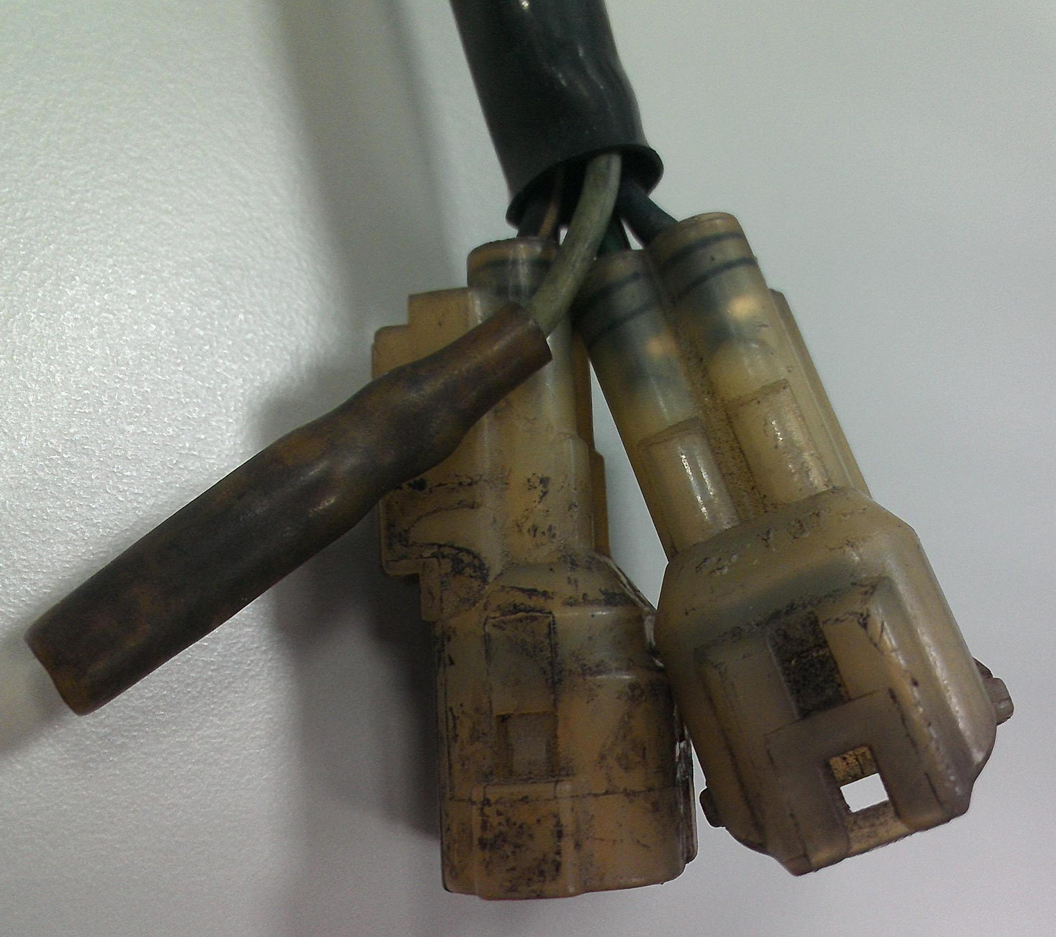

請問NSR的CDI是哪一種
 楼主| 发表于 2012-7-6 13:21:58 | 显示全部楼层
這是剛買到的CDI
多了一條線,不知道是誰加上去的,跟兩條線的那組其中的黑黃(還是黑白?)的接在一起
有人看過這樣的玩法麼??

发表于 2012-7-6 14:25:22 | 显示全部楼层
黑/白  主開關
黑/黃  點火線圈
看是接哪組就能判斷
像我改X-HOT表,就用到黑/黃線,只是我是從油箱下接線
我是比較建議你去抓維修手冊或是全車電路圖再去比對線色
不然這樣用猜的,很難有人會理你..........
 楼主| 发表于 2012-7-6 14:32:09 | 显示全部楼层
回復 bbclin 的帖子
我有掰開來看,那個電線綁的不錯看,不是隨便纏的,有點懷疑是原廠就做的.
這次買了兩個,其中一個沒有多那條線,包含之前的備品也沒有.
對那個多出來的線覺得很疑惑...
