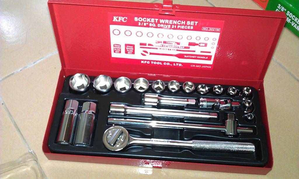

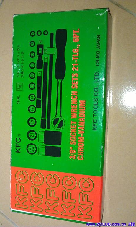

 楼主| 发表于 2012-6-7 23:55:05 | 显示全部楼层
KFC的我只有看到這組http://goods.ruten.com.tw/item/show?21105133207195
但是我覺得看起來不錯爺

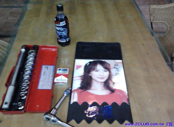

发表于 2012-6-8 12:06:22 | 显示全部楼层
回復 k0933272861 的帖子
我買的是這組
衝擊起子跟氣動不一樣
衝擊起子是利用彈簧儲存衝擊能量來瞬間給予螺絲轉開扭力的工具
GMT+8, 2025-12-12 08:42 , Processed in 0.098846 second(s), 26 queries .
