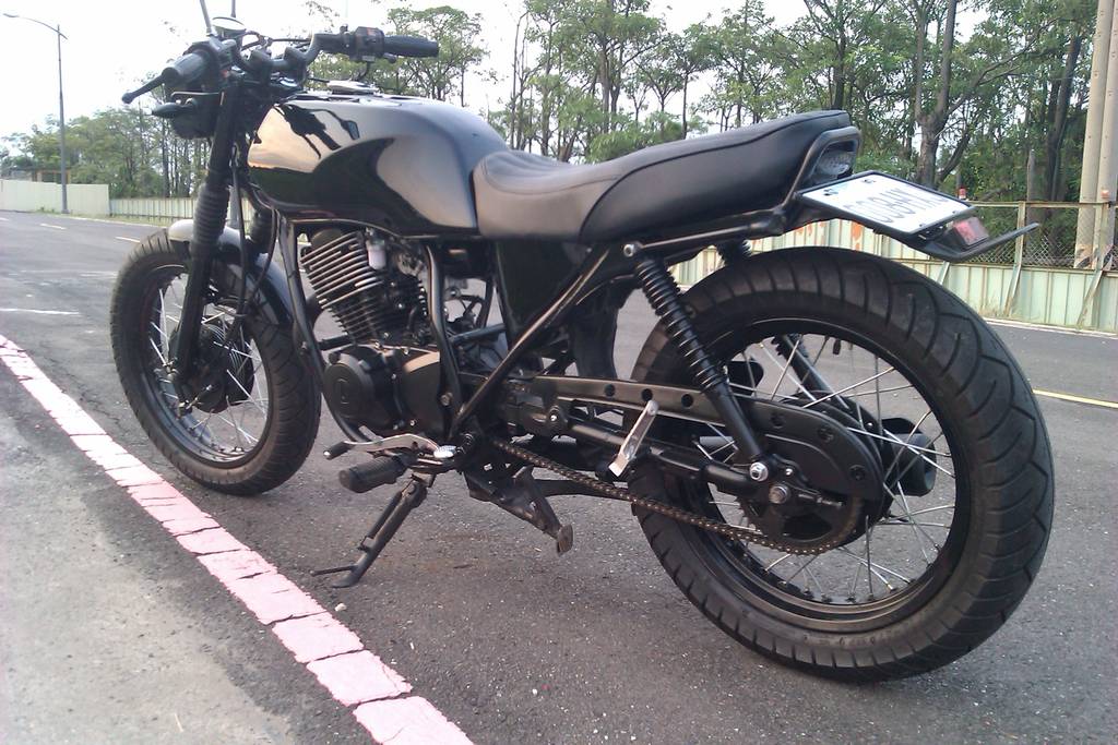

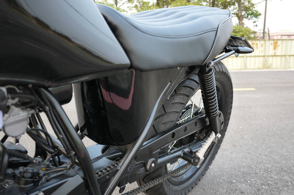

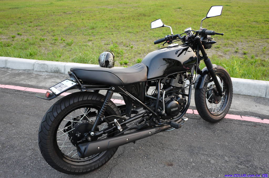

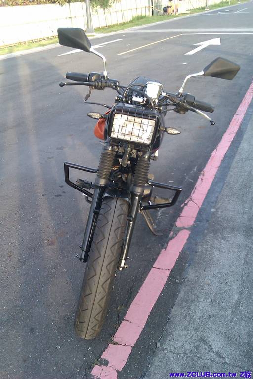

風格很獨特,很有美式沙地越野賽車的Feel,尤其副車架與座墊的收線簡潔有力。
直接看除了加長搖臂外沒什麼改裝品,不會像坊間改裝店給人拼裝車的感覺。
PS:昨天看到一台全原廠傳狼就只改了CNC三角台,真不知除了找車方便外還有啥效果?
沒錯!是加長摇臂!好眼力!  发表于 2012-5-26 11:13
改裝搖臂上不會有螳螂腳跟檔片的鎖點啦~~  发表于 2012-5-23 20:39
後搖臂應該是原廠吧!應該是換後避震造成視覺效果!  发表于 2012-5-23 15:23

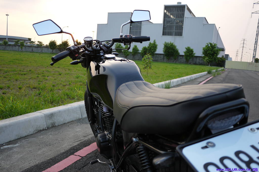

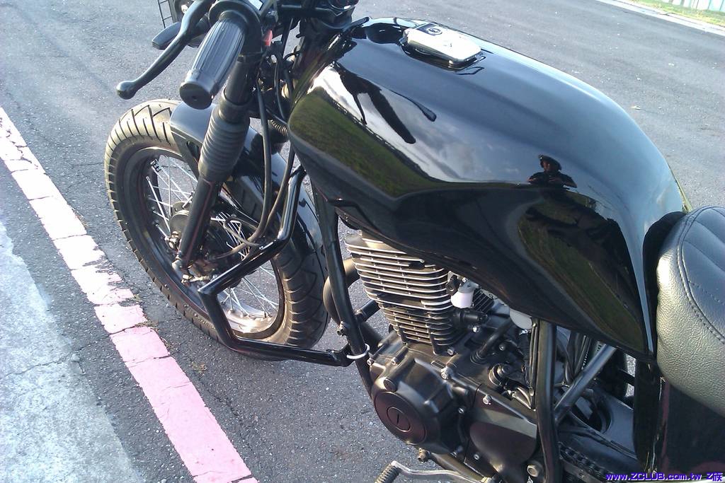

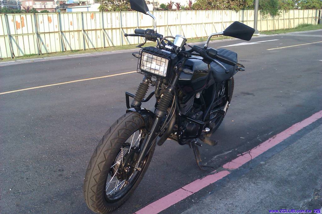

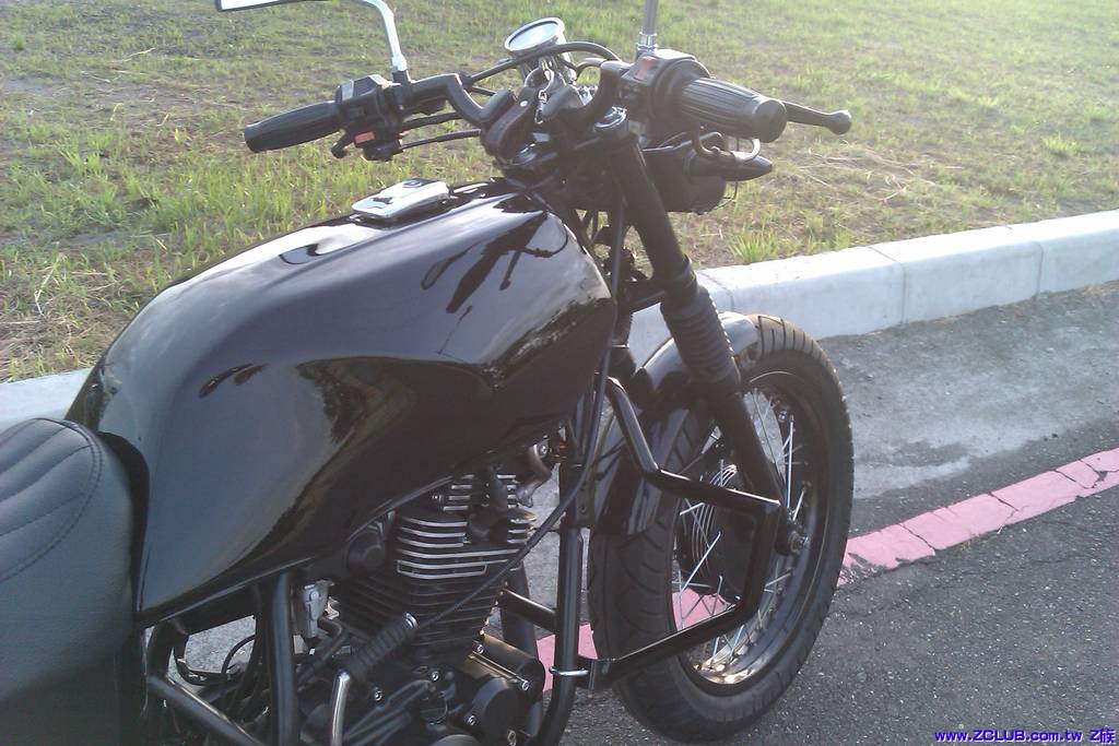

 楼主| 发表于 2012-5-23 21:55:57 | 显示全部楼层
愛車上路囉"

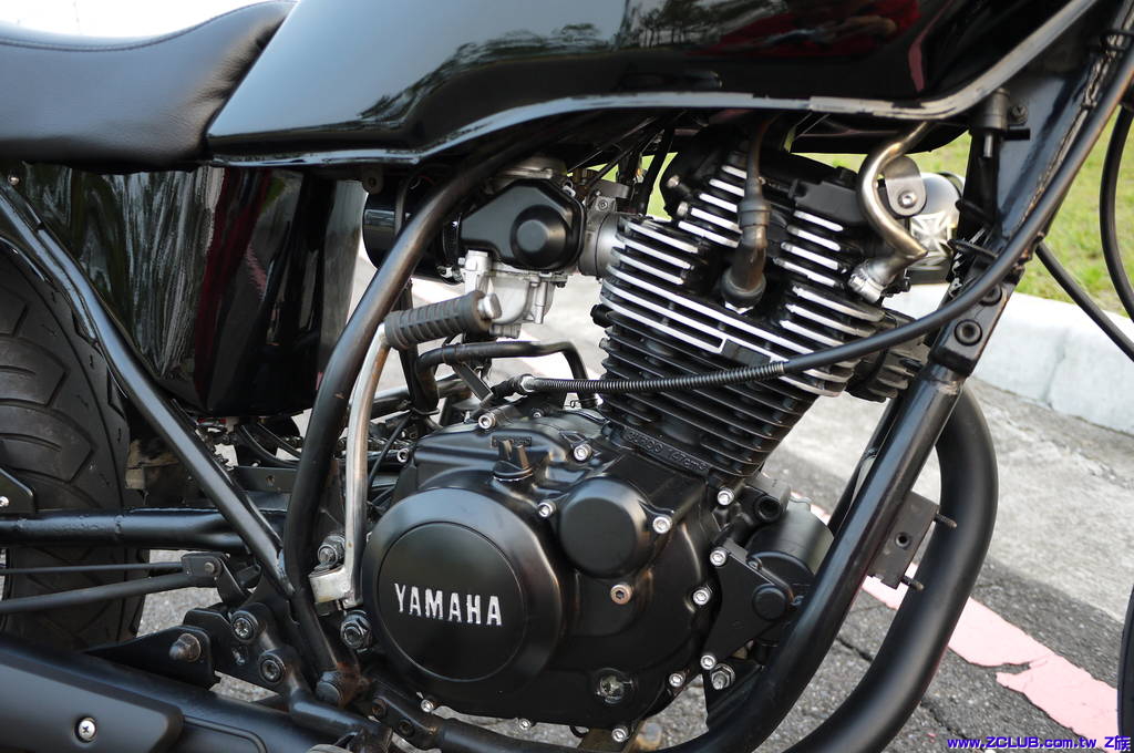

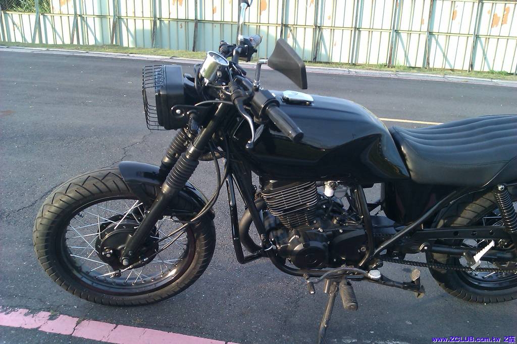

前輪110.17吋2.5j的鋁圈'原廠土除鑽開在下去修改
後輪140.17吋3j的鋁圈'搖臂加長10公分
手工電瓶盒'空濾蓋由內噴漆
引擎噴耐熱漆'散熱片磨光

原廠下去鑽開'切'鈑'磨'粉體

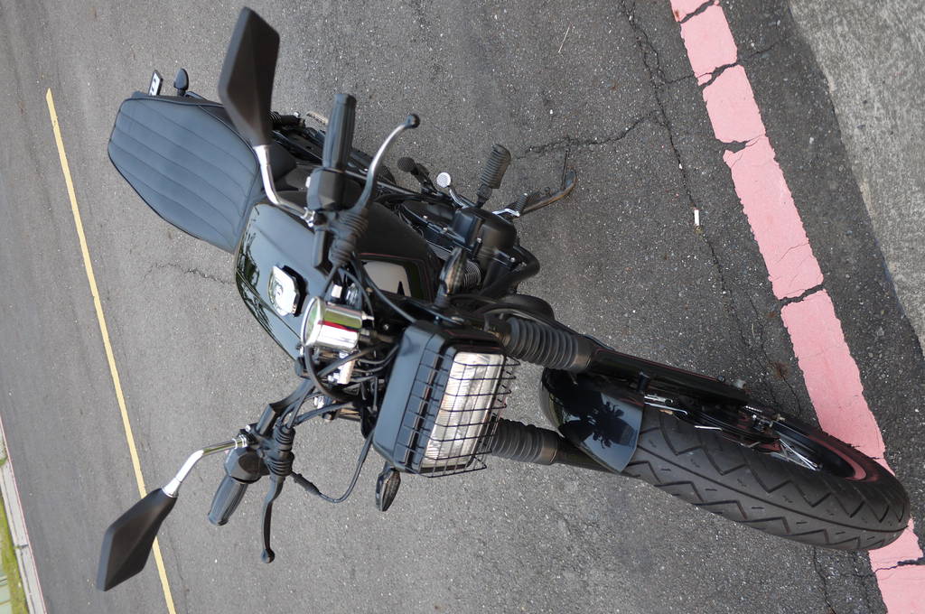

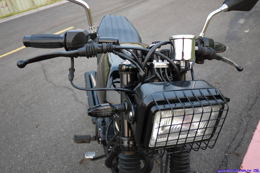

方向燈換燻黑小圓燈
後照鏡也換方鏡或豹系圓鏡烤黑會更搭
個人意見^^

請問您前齒盤有外移嗎?
看你塞上140胎 想必花不少功夫
140胎其實會與搖臂前端接觸到'因為原廠搖臂是A型'所以搖臂內端需磨個幾mm.  发表于 2012-5-26 19:14
前齒盤有外移'我是爬文造之前別人的作法下去而成'就兩片弄成一片囉. 搖臂加長10公分內塞實心鐵棒'前後再鑽孔焊住鐵棒而成.  发表于 2012-5-26 19:10

原廠鏈條蓋這樣表現很有創意
本來也想要用原廠鏈蓋做修整,看樓主修改的很棒很心動+1  发表于 2012-5-26 17:22

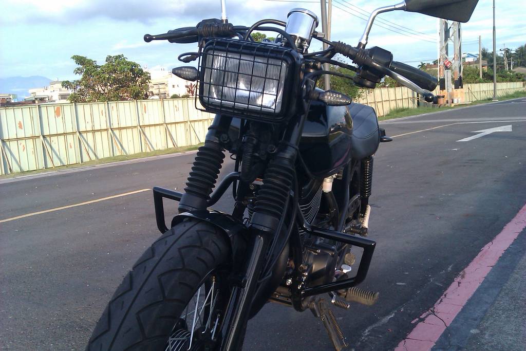

RE: 愛車上路囉!!新配備2012/6/7
保險桿(新開發)
发表于 2012-6-8 01:34:46 | 显示全部楼层
回復 米奇 的帖子
看你那固定的方式...這刀型保桿似乎是裝飾用....沒有保桿的功能~~
