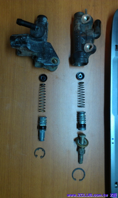

所以今天就把前後都拆下來看看

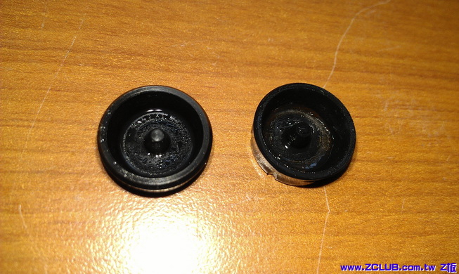

圖片中前後總磅皆無土封!
上為前推進器下為後推進器
感覺這個油封(是嗎= =?)沒膨脹也沒破...
應該可以續用?!
要換新的感覺很容易搞壞...
而且上面的異物有點難清
真有必要清掉嗎?

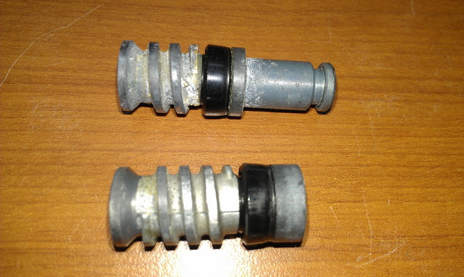

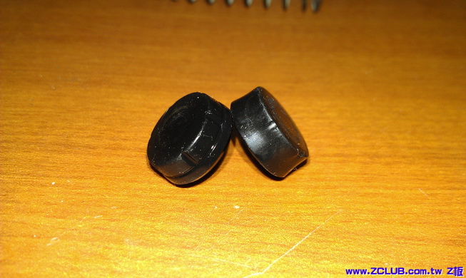

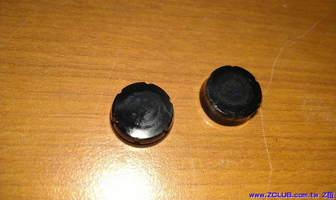

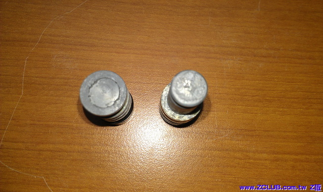

前後活塞
分不清楚哪個是前後= =
沒買新品不知道有沒有膨脹...
不過發現有差異
一個有一道溝槽一個沒有(沒有的膨脹了?!)
在此詢問各位車友
活塞本體+油封(?!)除了購買前維修包有以外
能否配得到呢?!

发表于 2012-2-21 14:38:40 | 显示全部楼层
那種油封是有錐面的
一般空壓店是買不到的
算是專用的
也許
我是說也許
可能可以配相當的油封來使用看看.......
就像煞車卡鉗活塞止油油封為口形O-RING
經某人實驗使用圓形O-RING來做止油功能
答案是可以有效止油!
(請注意安全)
那我還是花錢買維修包拿專用的來修好了...因小失大這體驗過太多次怕了= =  发表于 2012-2-21 23:16

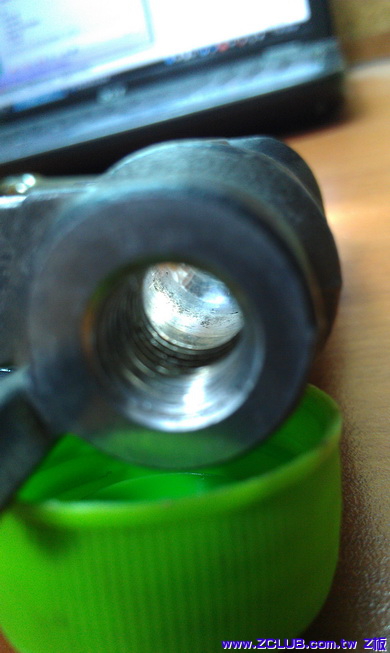

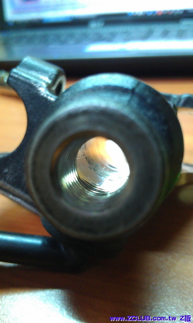

发表于 2012-2-22 00:03:05 | 显示全部楼层
回復 rall206 的帖子
如果總邦活塞缸璧有氧化生銹的話
就沒救了...
剛剛仔細看發現有小銹斑+不光滑面....買新品好了==  发表于 2012-2-22 14:56
是內部那層光滑的面吼....是安好的請放心~~  发表于 2012-2-22 09:04
发表于 2012-2-22 15:40:47 | 显示全部楼层
回復 rall206 的帖子
用你挖鼻孔的小拇指
進入缸內
前後上下左右掏一掏
是否會卡卡或者不舒服....
在用肉眼看仔細
感覺不太對.....有點疑慮
就別硬撐了
換吧
據說沒油盃款.NSR也可改上(0.5K~0.6K的樣子)
摳過很多次了..是最深處那一圈才有鏽斑~小拇指摳不到~嘶~~~~~  发表于 2012-2-22 20:57

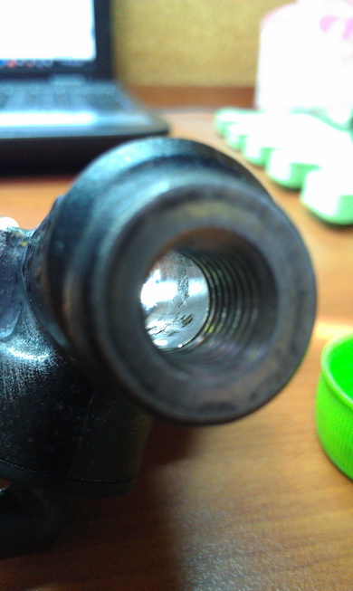

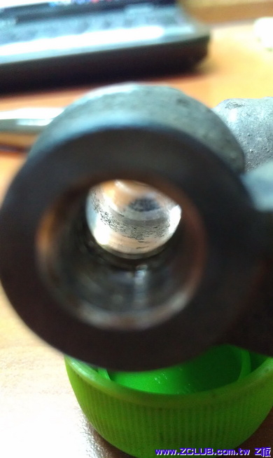

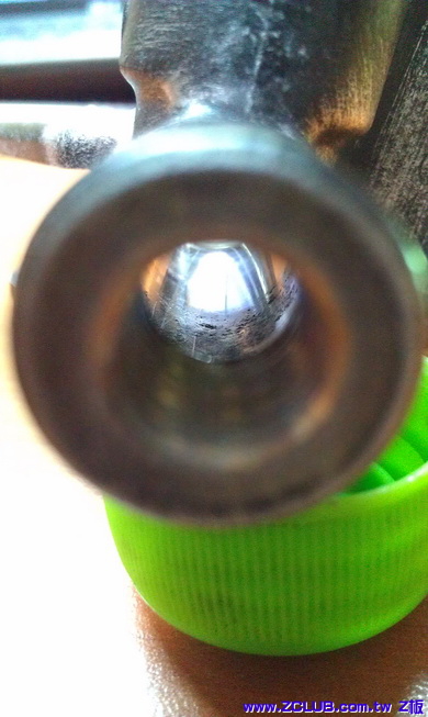

 楼主| 发表于 2012-2-22 21:14:53 | 显示全部楼层
剛剛用手機+新買的手電筒
用盡全力拍了照片(超難對焦= =)
放幾張推近缸壁的照片給大家瞧瞧~
前後油缸都是靠近洩油螺絲那頭有鏽斑+小凹洞
前油缸三張
後油缸兩張
應該是確定都要換掉了
前nikita(14mm拉桿又可調)
後同fzr後油缸規格新品
都是新品我來瞜~~
