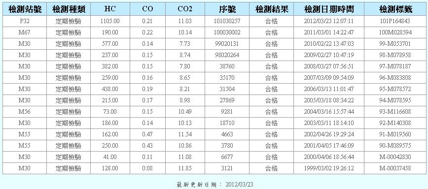

 楼主| 发表于 2012-3-20 22:28:30 | 显示全部楼层
這是我車子買來後查到的驗氣表!
這樣有怪怪的嗎?
我想說,如果新手想要買車,是不是可以記下車牌?
然後先回來查驗氣表?這樣會知道車狀況吧?
是阿 , 買到整理過的車子 可能就不用太擔心  发表于 2012-3-20 23:02
发表于 2012-3-20 22:42:05 | 显示全部楼层
本帖最後由 colafat1786 於 2012-3-20 22:44 編輯
回復 toy94201314 的帖子
1.哇~之前應該有吃機油吧? ( OR保養/換油沒定期 & 化油器沒清潔調整)
2.檢查紀錄連貫!!!蠻像是一手車的。。。   ( 看站號也應該是在同一縣市附近 )
3.話說有一種張冠李代。。。所以不一定會準的

 楼主| 发表于 2012-3-23 19:52:21 | 显示全部楼层
昨天把二廢給拆掉了,今天去驗排氣。
發生什麼問題?HC...........天啊!!
发表于 2012-3-23 21:34:21 | 显示全部楼层
回復 toy94201314 的帖子
去檢驗之前,有先把車子騎熱嗎?
 楼主| 发表于 2012-3-23 21:44:48 | 显示全部楼层
回復 tomeisr22det 的帖子
騎不到200公尺就給老闆驗車了,正中午時。
車子騎熱之後會比較好過!!明年要再驗的時候試試看吧!!  发表于 2012-3-25 14:26
发表于 2012-3-24 00:20:32 | 显示全部楼层
toy94201314 發表於 2012-3-23 21:44
回復 tomeisr22det 的帖子
其實..有過才是重點,數字多少,我也沒再注意0.0
 楼主| 发表于 2012-3-24 01:02:11 | 显示全部楼层
回復 糸色綸 的帖子
摁摁!只是想知道問題是不是出在二廢~
的確~有過最重要!
发表于 2012-3-24 02:09:44 | 显示全部楼层
回復 toy94201314 的帖子
看起來很正常
发表于 2012-3-24 02:10:36 | 显示全部楼层
本帖最後由 dragon 於 2012-3-24 02:10 編輯
回復 toy94201314 的帖子
放心吧 2T車的HC都幾千再跑的..
发表于 2012-3-24 08:38:32 | 显示全部楼层
老實說都把環保裝置拿掉了..就不要去在意那個數字了
有過就好
发表于 2012-3-24 15:50:38 | 显示全部楼层
回復 toy94201314 的帖子
HC高的話就是你引擎有吃機油或是汽門漏氣之類的
但依這個數字來看的話只是曲軸吹漏氣沒有經過活性碳罐而已
是沒有大礙的

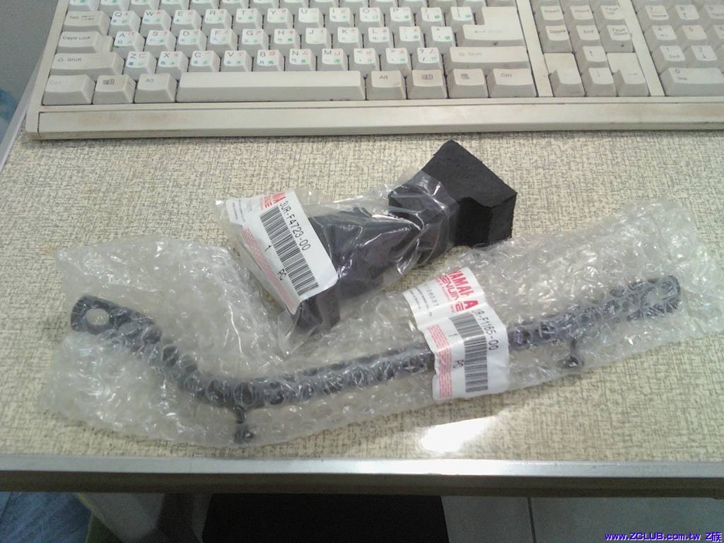

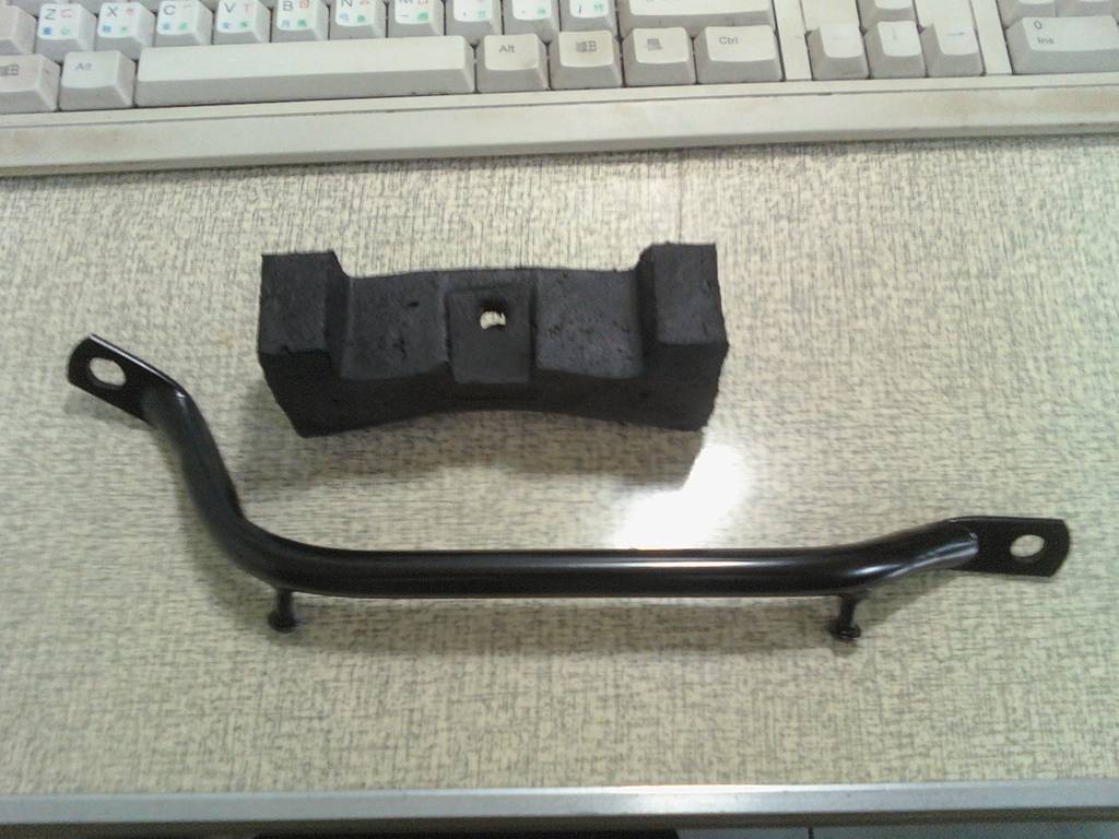

 楼主| 发表于 2012-4-16 11:54:20 | 显示全部楼层
RE: 大家好~我是將友-玩具(想改名了) 【近期更新!】
近期購買【座下防震塊】、【停車把手】。
全新的喲!感覺車車很開心!!
