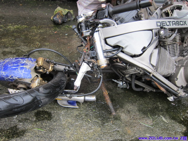

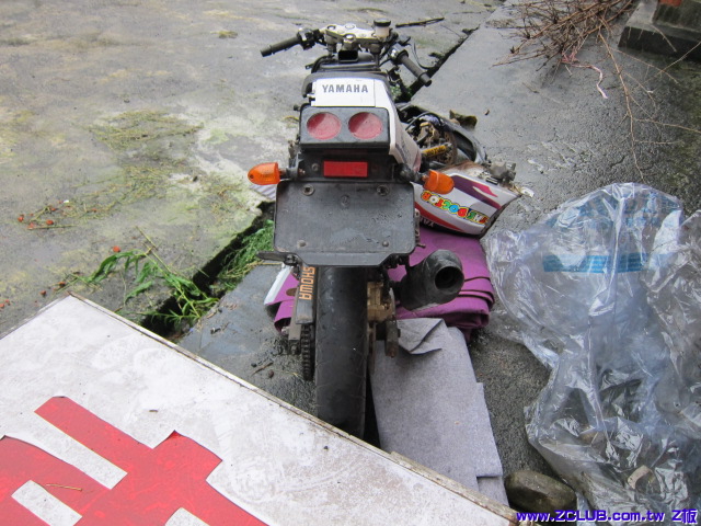

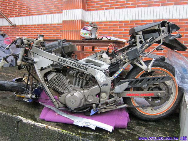

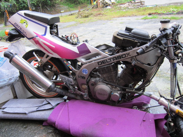

 楼主| 发表于 2011-10-4 20:28:22 | 显示全部楼层
因為不會用貼圖 五六年沒上來了
所以用附件 讓大家看看車況
感覺撞過後裸體的FZR有點像變形金剛..
.....這還真的很嚴重......  发表于 2011-10-5 00:08
发表于 2011-10-4 22:37:10 | 显示全部楼层
第一次看過前叉是撞斷而不是撞歪的,我想車台是不可能完整的,建議去殺肉場或網路上買一台零件車換引擎,這台車可用的拆下來當備料,預估料錢25K內。若是不修,車牌含引擎7K,剩下的拆賣大概5K吧,不過千萬別報廢就是了。
发表于 2011-10-5 06:29:45 | 显示全部楼层
q910044 發表於 2011-10-4 20:28
因為不會用貼圖 五六年沒上來了
所以用附件 讓大家看看車況
我覺得,先想辦法把引擎卸下來
檢查一下前缸,還有前缸汽缸頸那邊有沒有傷到..
整個都撞凹進去了,前缸前段也扁了
如果case跟前缸沒問題的話,比較值得修
如果前缸有傷到,就要多考慮了,等於連引擎都得重整了
引擎的後上鎖點也要看一下有沒有裂痕 那邊也是弱點 有的話.....祈禱不要是有號碼那邊  发表于 2011-10-5 19:12
