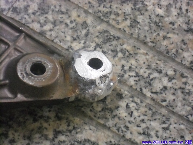

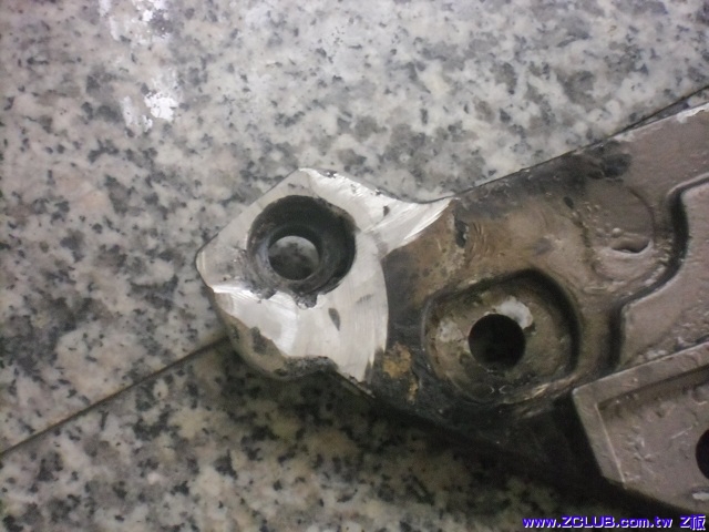

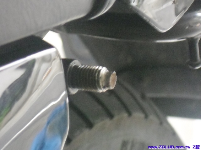

 楼主| 发表于 2011-8-12 16:50:00 | 显示全部楼层
避震螺帽拔出來了
很神奇的是螺絲後半部完好無缺
這樣要整隻鋸掉焊新的嗎?
還是找工牙的工具就可以了
至於追風腳踏我發現那車行鎖點歪歪的鎖上去腳踏會有點歪如)這樣變形
這樣還給我硬鎖真....難怪會斷
現在
焊好了等重新噴漆
到時候要找鐵片當轉接了
下禮拜希望來的即不然要起別台了
发表于 2011-8-14 04:06:11 | 显示全部楼层
用攻牙器重新修牙導順
應該就可以用了
不過日後可能要隨時注意有沒有鬆脫的跡象
也可以點螺絲膠防鬆

 楼主| 发表于 2011-11-4 23:03:23 | 显示全部楼层
本帖最後由 in011433 於 2011-11-4 23:03 編輯
我牙只有崩掉外面一點點就買螺帽鎖上就好
沒辦法鎖的話
1.裝上後點死
2.車台上螺絲鋸掉重焊
我只能想到2種
发表于 2011-11-4 23:27:04 | 显示全部楼层
鑽掉,螺絲對鎖!
不知道強度會不會有疑慮.....
发表于 2011-11-6 01:17:04 | 显示全部楼层
回復 bmw525ia3377 的帖子
鑽掉?
難道是指把那一支切掉後再鑽一個孔,然後再用螺絲螺帽鎖上,感覺有點危險
小羊說的鋸掉重焊我第一時間有考慮過,但那時還未考慮把貨架重上,所以就沒做了
但現在想裝了,有點怕避震加貨架後會鎖不上
哎呀!算了。
感謝二位的建議,乾脆我先試裝看看唄.....
