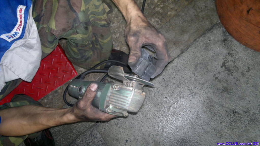

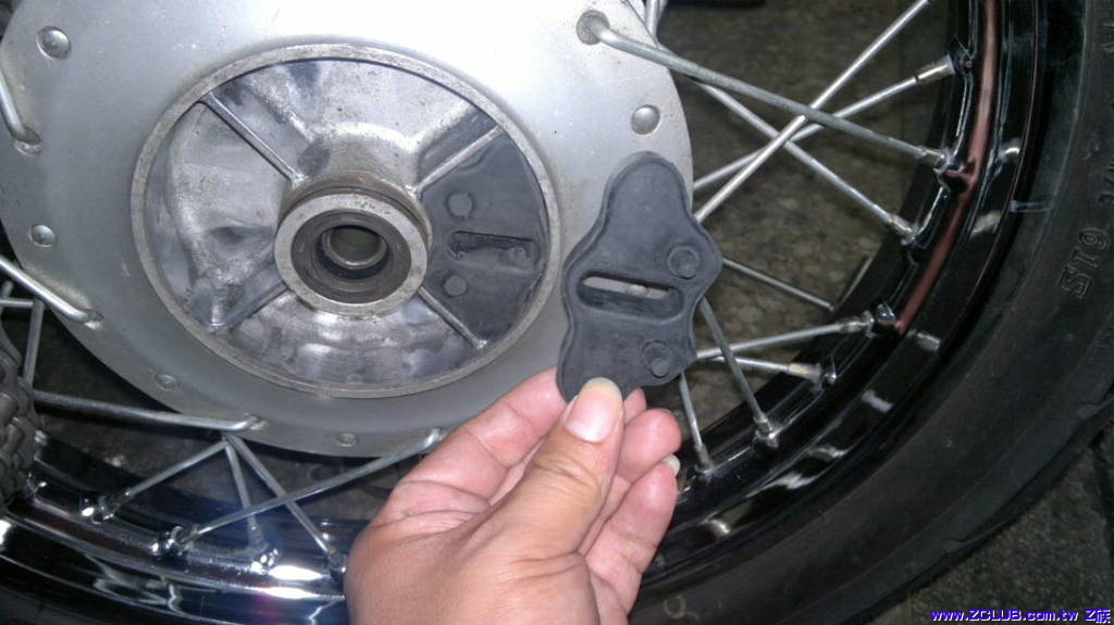

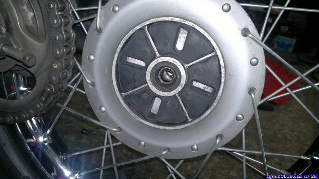

 楼主| 发表于 2011-6-30 00:20:03 | 显示全部楼层
本帖最後由 keny025 於 2011-6-30 01:26 編輯
回復 keny025 的帖子
減震塊搞定了!!
野狼減震塊比對愛將減震塊修改施工
野狼減震塊修改比對
野狼減震塊修改置入愛將溝槽
順便塞了廢回孔
施工前
施工後
以上
