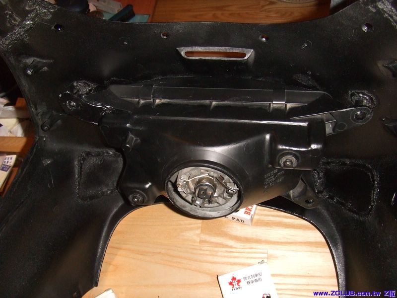

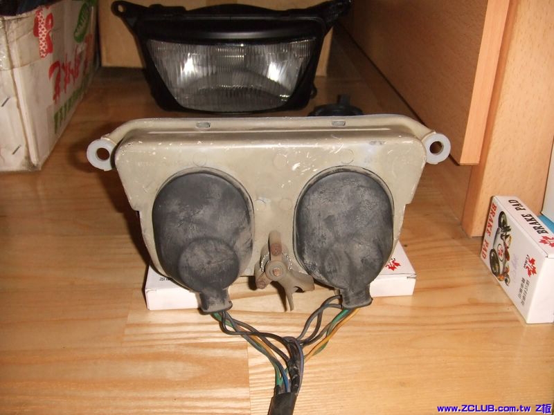

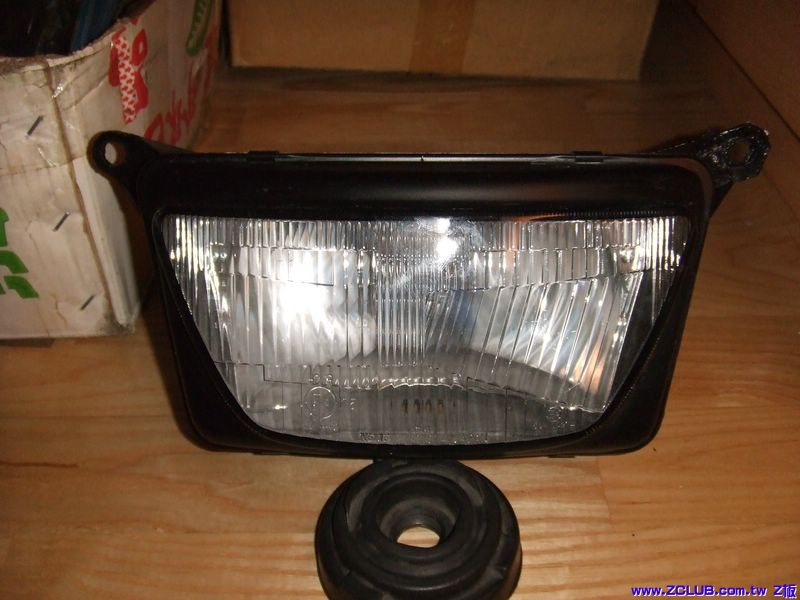

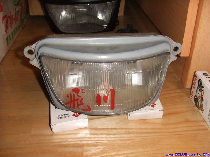

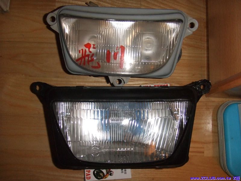

最近因為想改變一下心情.
再加上FZR雙燈的照明有限.
改HID的耗電很大.不想變更太多.......
加上手上剛好有一些還堪用的燈具.
所以就有了惡搞的念頭...........................

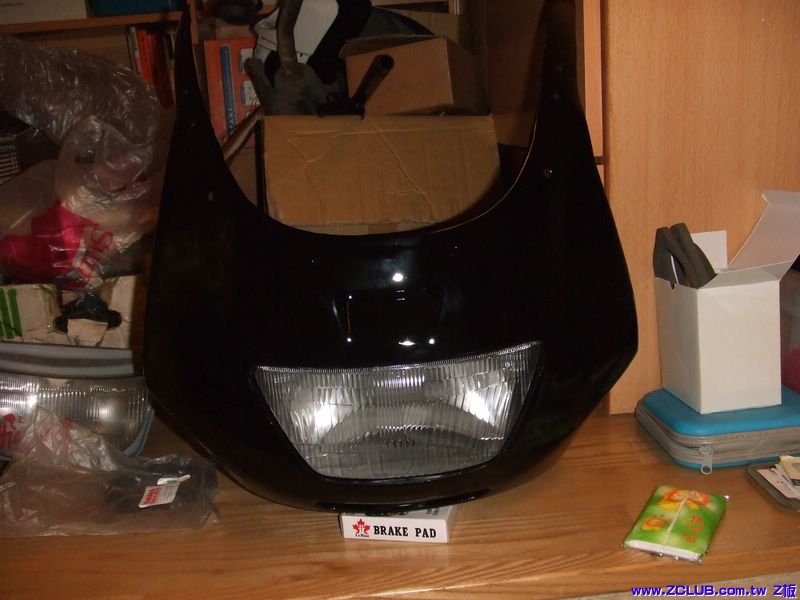

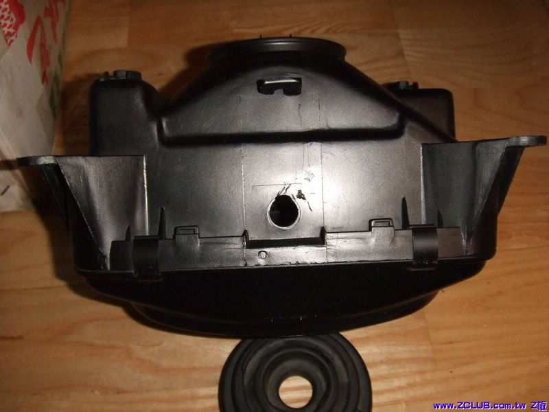

FZR原廠頭罩硬上TZR大燈修改+補土+烤漆...........
正面圖
正面圖
背面
背面
因為今天是星期天...鐵工廠休息..鐵架部份只能明天在搞了.....
有興趣的朋友.可以自己搞搞看...還不錯玩.........

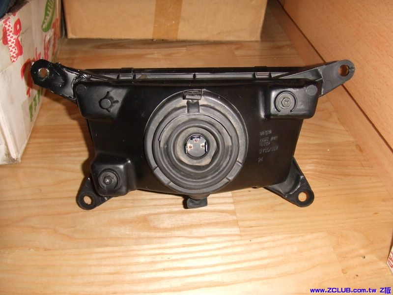

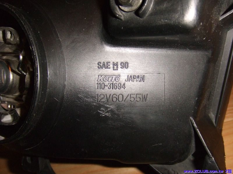

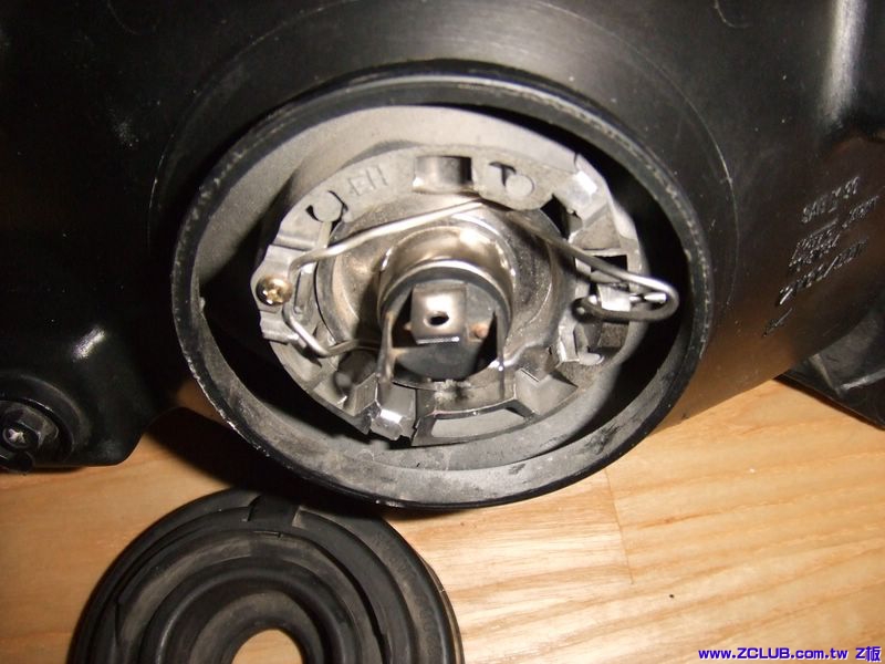

我使用的大燈是TZR125 的大燈總成
原廠規格為H4.
沒有改HID.
參考連結:http://www.oemmotorparts.com/oem ... amp;L=YA-TZR-RR-125
裡面的"HEADLIGHT"總成.
大燈光源可調整.

发表于 2011-6-14 00:43:50 | 显示全部楼层
FZ2的原廠大燈不只H4規格,還有很貼心的"遮光罩"可以避免打鳥燈。
改用HID的缺點就是,HID的焦距不準,光型不均勻。
這塊遮光罩好像是日系車都有,除非有人故意,不然我覺得這是一個很好的設計。
举报
 楼主| 发表于 2011-6-14 00:46:42 | 显示全部楼层
passante 發表於 2011-6-14 00:43
改用HID的缺點就是,HID的焦距不準,光 ...
這個遮光罩
TZR125大燈總成也有阿
下次你過來.我拆下來給你看
