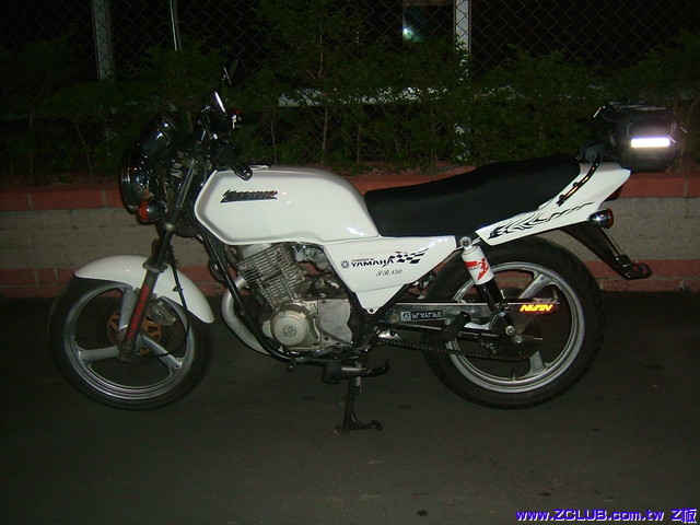

发表于 2011-5-11 21:56:31 | 显示全部楼层
本帖最後由 cony51715 於 2011-5-11 21:57 編輯
愛將上fz後框~
(照片因有他人隱私問題所以塗改過)
方法....
切了在焊上去~
前車主用的
需求:心臟夠不夠大..
