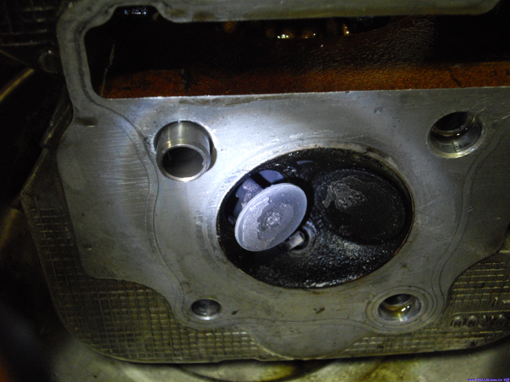

從燃燒室看排氣門
從燃燒室看排氣門

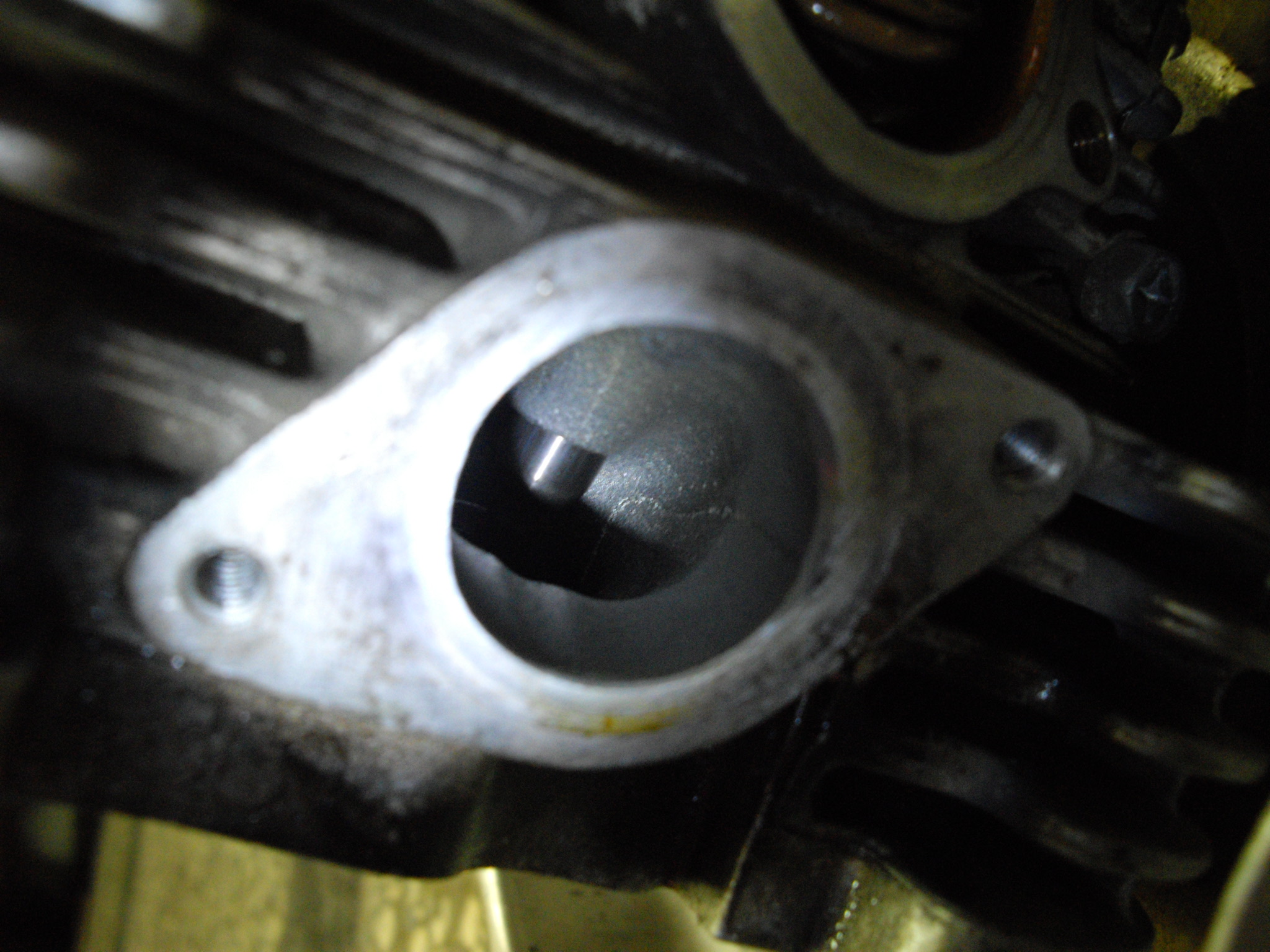

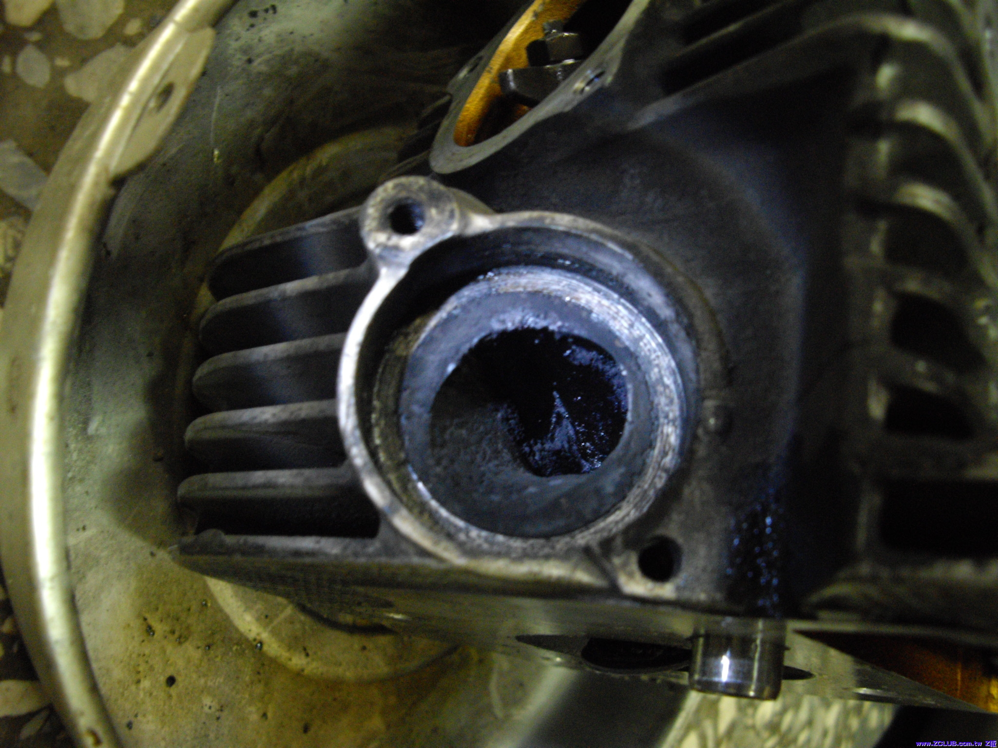

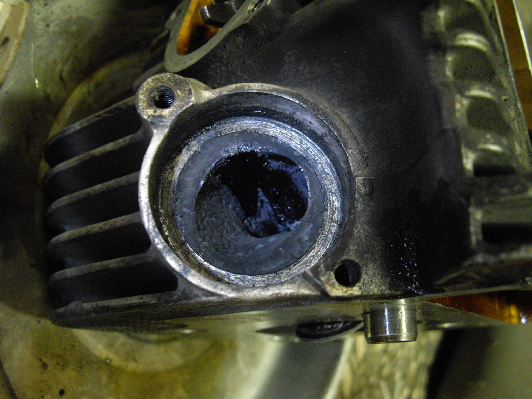

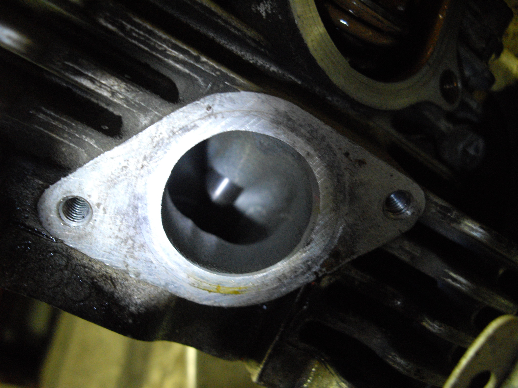

進氣口1
進氣口1
進氣口2
進氣口2
排氣口1
排氣口1
排氣口2
排氣口2
看完照片後,大家應該跟我一樣感覺排氣汽門導管掛了吧~
如果有別的意見的人,請儘早跟小弟說,別讓小弟抓錯蟲~感謝~

1.冷車一天後會需要暖車:
車子停駐熄火後,機油就沒有理由再由任何地方流入汽缸。上機油是缸壁及活塞環的問題,下機油通常是汽門桿油封的問題。
2.火星塞孔漏機油:
機油漏到會從火星塞孔漏出???
火星塞有沒有照規矩在鎖的啊!
3.之前整缸忘記換汽門導管:
導管在汽門桿在高速運轉,它要不要潤滑?是什麼東西在負責封油?汽門導管的用途為何?汽門導管損壞對引擎的影響是什麼?
活塞週邊....
機油用太差時,油受高溫乾在那上頭,特別是活塞上的各孔。如果確定引擎有吃機油,那活塞環一定會刮到碳顆或殘渣,進而阻塞活塞環、刮油環、及活塞上的孔,循環造成活塞週邊散熱不良、乾涸、潤滑不足、磨損,等問題。

關於第一點,我也是這麼想的,所以我直接排除上機油,因為在整缸前並沒有這個問題,我懷疑是整缸時小鳥蓋鎖點重做(滑牙)的碎屑卡到哪裡去所導致的...,待會去搪缸場會麻煩師傅多注意。
狐大說得火星塞照規矩鎖,這我沒有注意過,我只是照經驗,用手鎖緊後,再用板手迫緊而已,畢竟鎖緊一點並不會使點火更順暢,所太緊還有滑牙的可能...。所以火星塞孔漏油,我想是因為拖很久了,拖到機油都有辦法滲出來...。
狐大說對了,小弟我今天拿到導管才知道那傢伙沒有封油的能力...,那小傢伙的意義就像名稱所說...只是導管,鋼製比鋁製硬,用來導引動向。所以...,小弟我好像買錯東西了~QQ
活塞我有特別注意...不過那個細縫實在很難看清楚,所以我用缸壁狀況做基準,這樣OK嗎?
