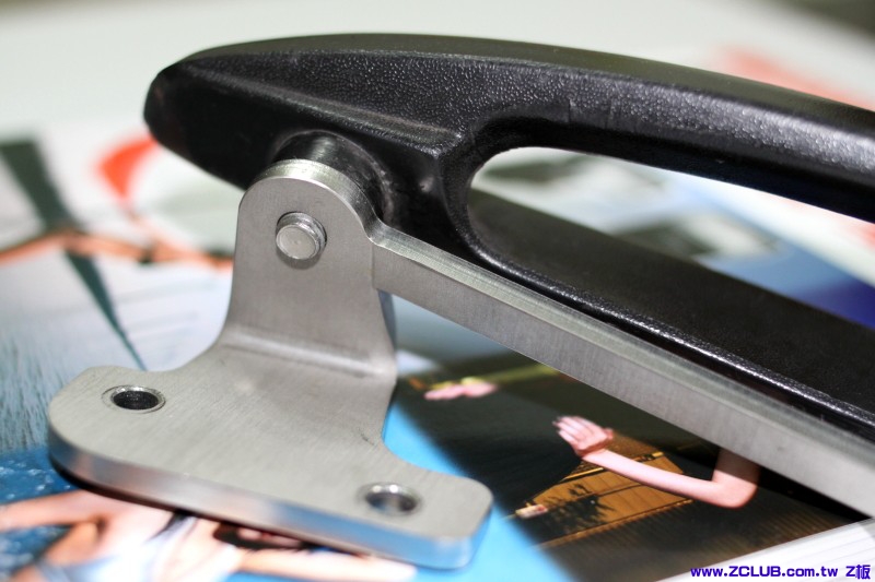

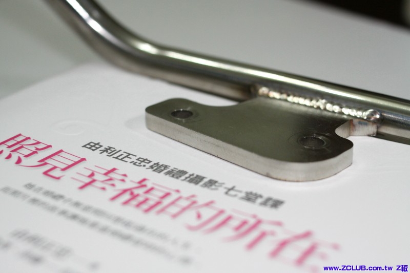

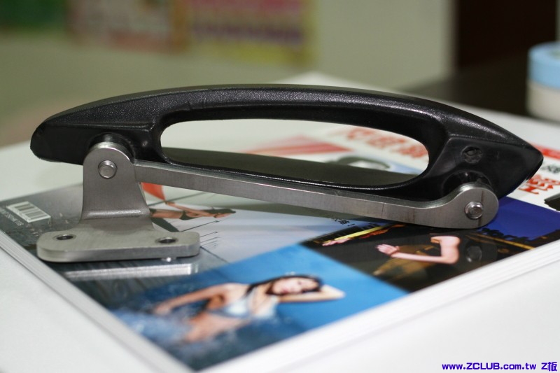

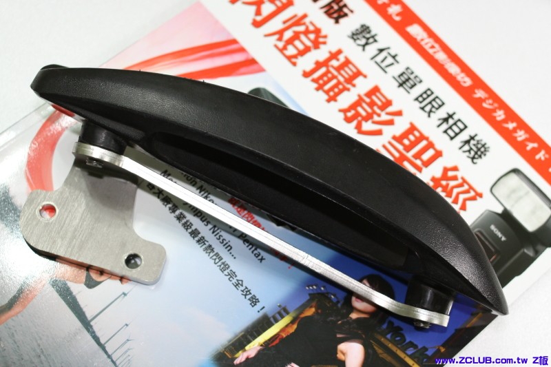

我是用厚度5mm的不鏽鋼來做這個支架,其實強度已經比之前好很多了。
(以前那個克難的角鐵厚度不到2mm,當時後扶手真的是裝飾用的)。
加上我不會去用後扶手來挪車,所以對我來說是OK的。
假如會常常用後扶手來挪車的人,我還蠻推薦裝仲禮兄做的原廠樣式不鏽鋼後扶手。它鎖點的部分是用6mm的不鏽鋼來做,真的很堅固,完全不會像原廠後扶手那麼容易變形,超讚的啦!
To:white0539
您這組後扶手,我有在某N大店裡看過耶。設計者蠻聰明的,把星艦後扶手本身凸出來的兩個鎖點磨過,讓前後的鎖點在同一個平面上,我猜可能是為了簡化支架的設計。而我是因為不想破壞星艦後扶手原本的鎖點,所以量角度跟尺寸就花了好長的時間。
其實看過不少FZ2車友裝過各式各樣的後扶手,都蠻有自己的創意,希望大家多多po出來分享一下心得囉!

實不相瞞,目前是沒有打算要量產,因為成本太高了。
304不鏽鋼本來就不便宜,而且厚度用5mm,加上孔倒角、攻牙、折床,所以工廠算出來的價格還蠻囧的。
而且剛剛打電話詢問,星艦後扶手已經停產了(只能找看看材料行有沒有庫存)。
所以目前應該不太可能量產,不然我也不會大膽的po出來呀。
我po這篇文章只是拋磚引玉,希望大家可以多多分享一下自己玩車的經驗。
以後大家有看到不錯的後扶手或其他東西,都可以po出來給大家參考一下阿。
