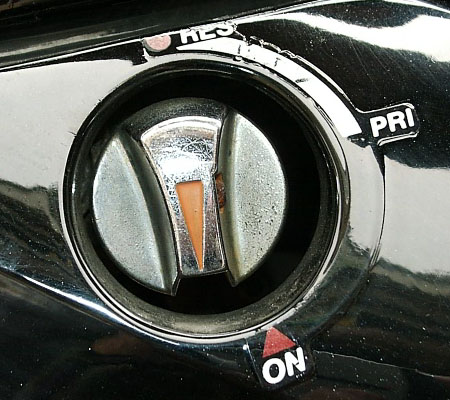

簡單的說一下FZ/R150油箱旋鈕的用法,這東西其實車主手冊中就有寫了,但為顧及沒有車主手冊的車友們,我還是寫一下好了。
油箱旋鈕就是在FZ/R150車身左側,靠近油箱底部的一個旋轉開關,作用就是在選擇供油的方式,這點我想就不須再多加說明了。FZ/R150的油箱旋鈕用法和市面上一般的車種不太一樣,詳細原理請參考FZ/R150負壓油箱說明這一篇。
一般車種的油箱旋鈕為ON/OFF/RES三段,依次為:供油/停止供油/預備油。FZ/R150 的油箱旋鈕則為ON/PRI/RES三段,依次為:供油/直接供油/預備油(給供油開關旁的英文字早已不見的車友:下=ON,右=PRI,上=RES)。兩者間最大的差異就是FZ/R150沒有將油箱關閉的OFF這一段,而多了PRI這一個奇怪的東西。
在FZ/R150上,油箱旋鈕的基本的操作和一般車種是一模一樣的,平時騎乘時轉到ON,騎到ON部分的油料用盡時,就轉到RES改用預備油。加完油後再把他轉回ON的位置即可。
至於沒有OFF(停止供油)這一段的原因,是因為FZ/R150是採用負壓式油箱,只要引擎沒有在運轉,他就會自動停止供油,自然而然不需要OFF的開關。就因為這樣,相對的就必須要有PRI(直接供油)這一段,讓引擎在靜止的狀況時能夠跳過負壓油箱的控制裝置,直接對化油器供油。PRI平時似乎不太用得到,但是在車輛維修和某些特殊情況時,可以說是相當好用的哩!所以啦,最好還是去瞭解一下比較好喔!^_^
