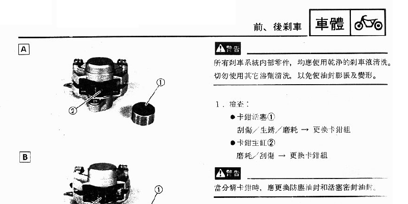

油土封不能碰煞車油,那還有什麼能碰?油封的另一側可是一直泡著煞車油啊~
連原廠維修手冊都說要使用乾淨的煞車油清洗了,你的油土封是不是有碰到什麼其他溶劑啊?

既然油封只有一面的泡在煞車油而已
為何要把土封 與 油封的其他沒泡在煞車油的地方
一起抹上煞車油(讓整個油土封變成泡煞車油狀態) 來讓他膨脹呢?
另外"清洗"並不是"長久浸泡"
應該沒人會洗油土封的時候 先把油土封丟到煞車油浸泡數個月後再拿出來裝吧??
不都是洗乾淨擦拭乾淨後 抹上XX之後裝上
更新修理包沒多久又膨脹的是後卡鉗 雨天不騎 很少騎出門 也沒在洗車(都用擦拭的)
能碰到什麼溶劑應該滿難的吧
另外一題 當初修後卡的車友 是直接拿全新剛拆封口的煞車油 抹滿油土封 後裝近卡鉗內

其實原廠卡鉗油土封很OK的,就算抹過煞車油也不會有問題,這其中一定有什麼誤會阿。
像我自己的後卡鉗,在2002年的時候換過維修包,到2008年心血來潮又換一次維修包,而拆下來的油土封都很OK,一點都沒有膨脹的現象。今年初卡鉗拿去烤漆,又換了一次維修包,換下來的油土封一樣很OK。
