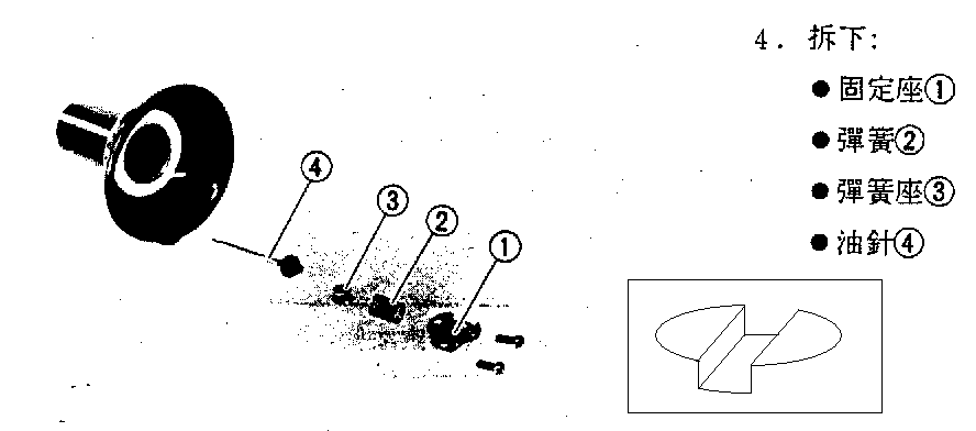

是這樣的
我的愛將化油器是原廠的BS-26
拆解後發現,竟然破了六個洞...
後來買了一個新負壓皮膜的來換,因為負壓皮膜是不含油針
所以得拆舊的負壓皮膜的油針來用,
把油針拆下來後,好了,問題來了
油針與負壓皮膜連接有一個"固定座"(維修手冊寫的名稱)
因為我沒有照片,只能試著描述
外型是圓形的鐵片,但中間有向下凹陷的溝槽,側面的形狀是一個 |_| 字形
我的疑問是,那個鐵片裝的方向,是 |_| 字形呢?還是反過來?
我印象中是 |_| 字形,可是如果這樣裝,油針上的彈簧幾乎被壓縮的沒有伸縮空間,油針也不太能伸縮
反而反過來裝,彈簧才有空間可以壓縮,油針也能伸縮
請有經驗的前輩解答一下,感謝~

我知道精華區有篇化油器拆解教學,但是那篇並沒有拆解到負壓皮膜的油針部分...
我剛才弄了一張圖,右下角是我說的那個零件的外觀,也就是所謂的"固定座"

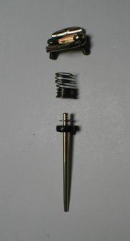

照下面的圖片裝回去,應該就OK了!
油針彈簧緊緊的是正確的裝法.

借用圖片
借用圖片
