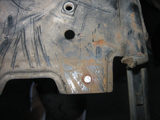

各位大大救命= =   小弟今天拆螺絲時.......   因為生鏽硬幹   結果螺絲斷了
請問該怎麼做......  小弟在桃園
那個銀色的點就是
底下有凸出來一點點(右邊)
螺絲斷了  大排裝不上  煞車燈方向燈都不能裝了= =   怎麼辦.......

发表于 2010-9-24 02:15:13 | 显示全部楼层
回應 2# om45211 的文章
可以用一字螺絲起子~慢慢敲出來~XD
不過會敲很久~
不然就是要拿去焊接的店~請他在上面焊一條~
然後轉出來~XD

因為原本螺絲超級難轉   所以我在想   用一字的會不會敲半天都沒用(希望敲得出來)= =明天去試試看  用焊的大概要多少摳摳啊0.0

拿電鑽鑽過去
應該就ok了:P

回應 1# om45211 的文章
用焊的啦
用一字敲會敲到周圍很醜
爛爛的
用電鑽沒鑽好歪掉又很幹

如果固定鉗夾的住的話就用固定鉗一點一點慢慢轉開
发表于 2010-9-24 11:44:20 | 显示全部楼层
用焊的是最好囉......像這種螺絲退出轉斷的...
要在敲出來...根本不可能囉....
焊的金額....看老闆心情囉...50~~~300...都有可能吧

生鏽的螺絲
鏽到卡死斷掉可能焊不出來
用鑽的吧

鑽掉重攻。

謝謝大家關心 ,小弟今天去個人汽車工作室,那老闆幫我用電鑽搞定了,1張紅色:)
