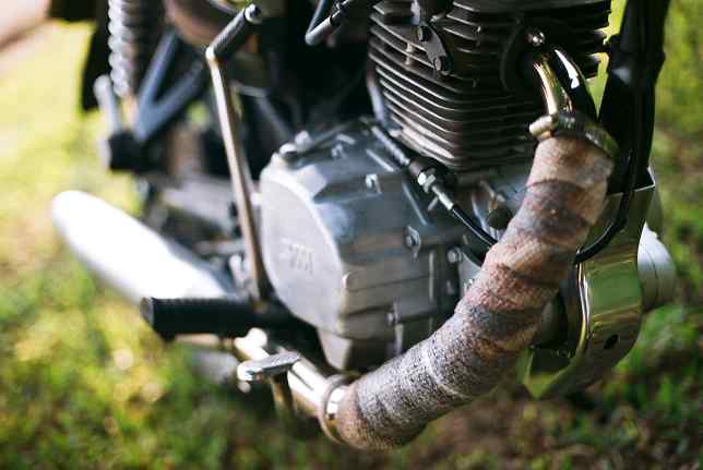

如提:被很多人說像手骨折用繃帶纏起來一樣很瞎(我是覺得還好),但38mm老狼管前段轉接到45mm 2010哈雷FatBoy管上用兩節漸擴焊上去很醜,但又想不到什麼辦法遮瑕只好用批覆帶,或有車友能提供點更好的意見來做為參考嗎?

2米360元算貴嗎? 沒概念@@

這種東西..好像是為了降排氣管周遭溫度來使用的
一般是汽車在使用...摩托車少用..用的原因是太靠近水管或水箱...
而有些使用在機車上的車友..卻發生了排氣管前段提早結束壽命..
其原因是會吸水的材質吧..
附帶一提..引擎溫度應該會比較高吧
有錯請指證....
发表于 2010-9-16 21:02:05 | 显示全部楼层
排氣管包隔熱帶主要功能是要增加排氣效率
這是很簡單的熱對流的物理現象
高能量會向低能量流動
在車子上主要是要把排氣管頭段包覆
(從汽缸頭剛出來就要包)
讓排出來的氣在頭段時能保持高溫
中尾段則因為沒包覆隔熱
散熱較好,溫度比較低
以整個排氣管結構來說
頭段溫度較高,中尾段後溫度較低
所以理論上....
管子內的廢氣會產生熱對流現象
自動從頭段往中尾段流動,然後排出
大部份都是汽車改裝會使用
因為汽車的排氣管從頭段出來到排氣口有好幾公尺長
而且彎彎曲曲的,排氣阻力很大
所以排氣的效率滿重要的
選擇包覆隔熱帶是成本較低的不錯的方法
在機車上使用則因為長度太短了
效果不顯著
另外則是成本/美觀問題
更換頭段價格並不會太貴
包成那樣看起來很醜
所以機車較少人會使用隔熱帶

恩~當初也只是覺得排氣管頭段應該弄成絕熱的狀態,沒想那麼多就纏了上去(為了掩飾焊接的痕跡...)。纏上去普遍認為很醜@@

隔熱帶他上面寫防水@@
发表于 2010-9-16 22:57:04 | 显示全部楼层
就我個人所了解,這是汽車用的隔熱包附帶,為什麼要用這個,大家可以仔細看一下汽車改裝雜誌上,賽車引擎的照片,重度改裝賽車引擎式溫度高,而高溫最大來源,當然是排氣管頭段,原因是他在引擎室中,積熱不去引想了引擎比賽中的效率,引擎本身有散熱系統,如油冷及水冷排,但排氣管沒有,比賽中常態性的高轉,導致排氣頭段高熱累積在引擎室,所以利用隔熱包附帶(也算是一種包溫效果),使他不造成引擎室無法控制之高溫.主要功能就是如此.
如立大說明,包了包附帶後,被包覆的部份很容易掛掉,原因無他高溫保溫冷了又積水氣,所已拆下包附帶的汽車排氣頭段,不管你是白鐵或不是,通通醜到一個不行.供你參考
 楼主| 发表于 2010-9-16 23:01:03 | 显示全部楼层

應該上耐熱漆。直接噴在隔熱帶上?
 楼主| 发表于 2010-9-16 23:08:13 | 显示全部楼层
原文由 alexmam 於 2010-9-16 22:57 發表
就我個人所了解,這是汽車用的隔熱包附帶,為什麼要用這個,大家可以仔細看一下汽車改裝雜誌上,賽車引擎的照片,重度改裝賽車引擎式溫度高,而高溫最大來源,當然是排氣管頭段,原因是他在引擎室中,積熱不去引想了引擎比賽 ...
我能想像拆掉隔熱帶底下應該很慘烈= =
