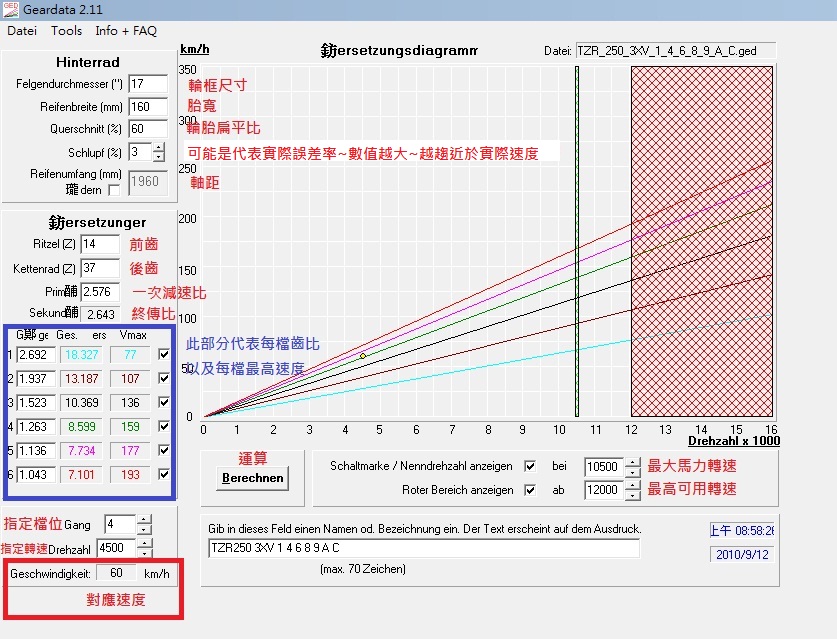

無意間在網路上找到這一個程式適用各種車種~只需將該車數值輸入即可
更新內文:shclupf(%)的數值設為4~應該是讓運算環境更為擬真
所計算出的結果~跟自己之前測過GPS的速度比對後
發現算出來的結果幾乎等於GPS的結果~蠻神奇的
但前提是~引擎要能騎到想要的轉速(比如6檔1萬2千轉)~準確性才高
雖然程式內的調整按鈕最高只能調到10~但可以自己鍵入超過10的數字~也可以運算
基本上設4幾乎等於實際速度~但這是以我個人50公斤的體重去設定
意思是如果你設定4~你的車我來騎可能可以6檔萬2轉
但若你比我重或比我更輕~表現就會不一樣
以我自己的車為實例~雖然不是小N~但可以做為計算程式的準確性比較
6檔約11800轉 GPS 184      計算程式:6檔11800轉 計算結果184

小N:
一次減速比:3.25
1檔-2.916
2檔-1.937
3檔-1.470
4檔-1.210
5檔-1.043
6檔-0.916
其他前齒後齒~輪胎輪框等大小~就依想要的數值去輸入囉
輸入完數值~再按運算
打勾的部分代表要不要套入運算
結果就可以顯示出來
當然結果只是理論值~不包含車重及駕駛重量
不過用來配齒比蠻好用的~可以觀察多一齒或少一齒對速度的影響為何
執行geardata.exe~程式開啟可能會有錯誤~但只要都按確定(OK)按掉就沒問題了
下載(私人空間):http://FFX90063.myweb.hinet.net/planning.rar

 楼主| 发表于 2010-9-13 02:58:00 | 显示全部楼层
回應 4# dream.red 的文章
SP沒記錯的話~
一次減速比為2.9
前齒14後齒40
後輪 120/80/17
其他都一樣
