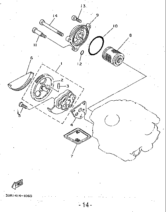

請問愛將機油濾芯方向, 是有孔的朝外蓋子的方向, 還是有彈簧的朝外,  如果方向錯誤會出現什麼問題, 因為一直搜尋不到相關資料,所以麻煩大家, 謝謝!!
发表于 2010-9-4 00:43:42 | 显示全部楼层
手冊裡有畫
印象中裝反裝不進去

機油濾心好像有防呆
发表于 2010-9-4 00:58:08 | 显示全部楼层
回應 3# qoo84492971 的文章
那是機油濾心蓋有防呆~
改過油冷的~就沒有防呆了~XD
零件手冊上是畫這樣~

喔 最近剛好在想說機油濾芯 使用一定里程後要更換
那......
圖片裡的 編號7零件 要更換嗎?
以及它的 位置 是在哪裡??:o
发表于 2010-9-5 20:30:20 | 显示全部楼层
回應 5# rexxar125 的文章
要拆右邊的CASE.....在澳打的下面
要清那個濾心....你還得準備右CASE的墊片來順便更換.......
