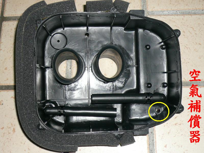

因為自己把車和引擎大整理~組裝回去後發現有三條管路不知道要接到哪
有自行看過零件手冊和維修手冊以及板上幾位大大維修網站都沒看到這個部分
請各位大大教一下這三條管路要接到哪~感激= =

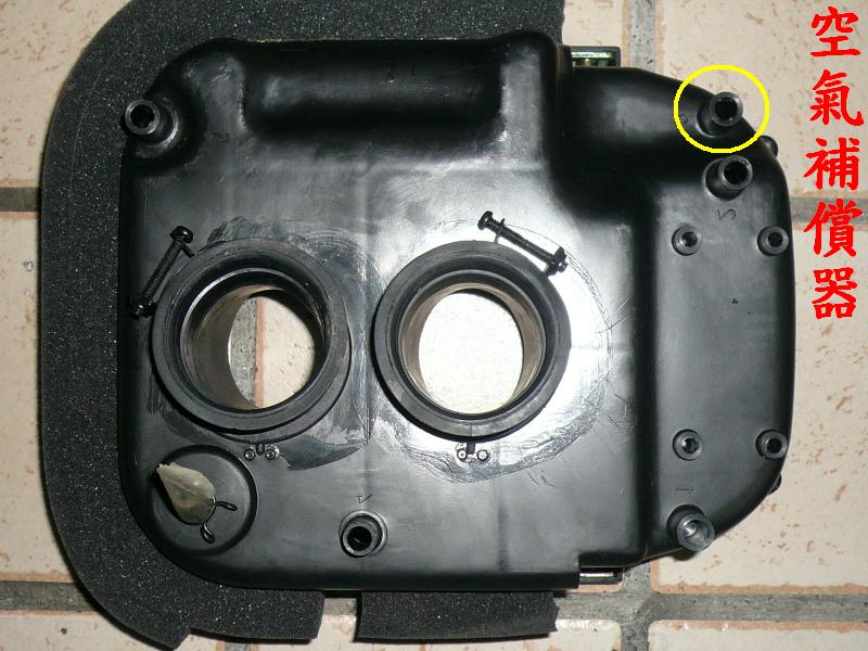

发表于 2010-9-4 01:50:30 | 显示全部楼层
回應 3# 0922 的文章
第一張照片是空氣補償器,你說的那根管應該就是直接接到空濾而已。
第二張照片,你說的那兩根管是浮筒室通大氣的,他連接兩條管,固定在空濾的上方。
 楼主| 发表于 2010-9-4 08:06:20 | 显示全部楼层
原文由 luca 於 2010-9-4 01:50 發表
第二張照片,你說的那兩根管是浮筒室通大氣的,他連接兩條管,固定在空濾的上方。 ...
Luca 大大~在請問一下~空氣補償器接到空濾上面~但是我看空濾裡面他是接一條管跟另一個洞相通~這個洞要接到哪邊??

发表于 2010-9-4 09:48:55 | 显示全部楼层
原文由 0922 於 2010-9-4 08:06 發表
個人大膽猜測,第一是空濾那端你裝錯接頭,你接到AIS的接頭了。再加上「前人」可能把AIS拆除,把空濾內側的兩個AIS接頭用管子相連接,所以才會變成你看到的樣子。;P
補一下圖,你對照一下,就知道你有沒有接錯了。
To:Terry
你又記錯了,我說的偷吃步是指AIS,不是空氣補償器阿!
[ 文章最後由 luca 於 2010-9-4 17:37 編輯 ]
