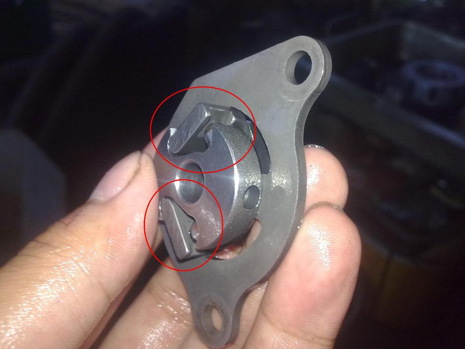

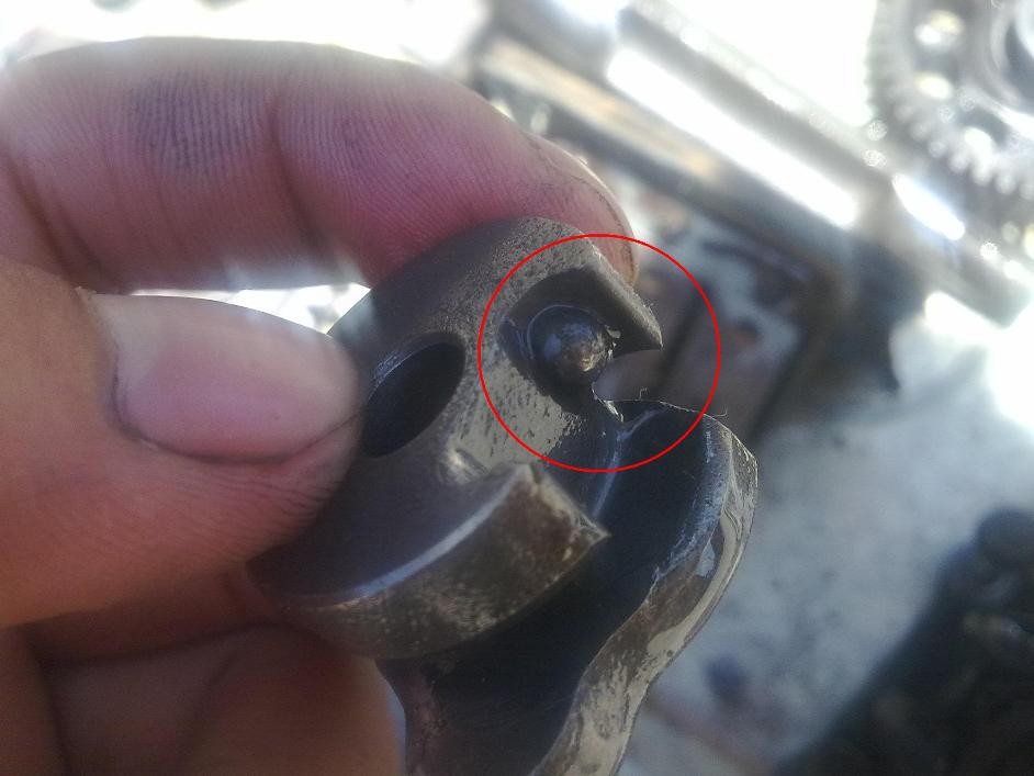

其實給車行裝回來變速箱打擋有問題可能是變速系統裝錯了
如果上下裝反打擋會變的很不順因為住塞裝下去時不會正
最後的下場就是卡住,會很難退進檔,因為這個地方很難察覺會裝錯
最好裝好時測試會不會打擋卡卡的,在還沒裝離合器外蓋之前就打檔看看
不過在裝之前還是要看技術手冊上一起裝這樣子比較安全
因為我跟大大您一樣是很溫馴所以我就決定自己拆了...
雖然有不少人叫我態度要硬起來,不過如果個性我很難硬起來跟人家談...
畢竟通常硬碰硬的結局都不是很美好
[ 文章最後由 onli951 於 2010-9-4 00:26 編輯 ]
就是這兩片,方向裝反會出問題
就是這兩片,方向裝反會出問題
打到最後卡住真害!
打到最後卡住真害!
