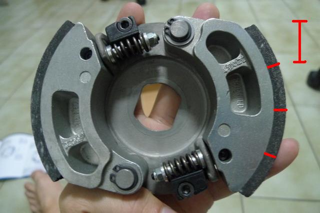

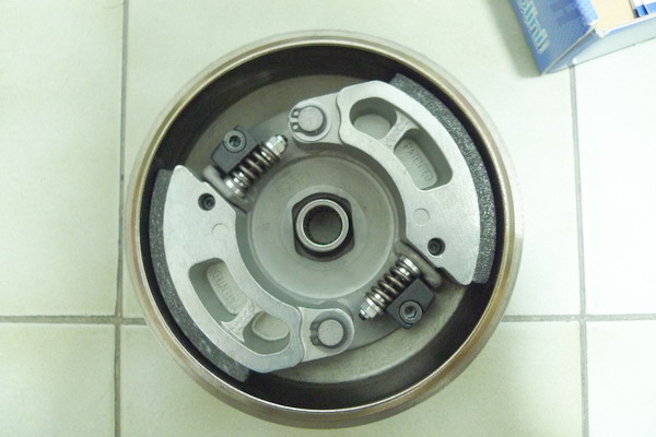

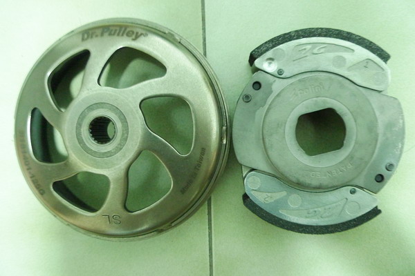

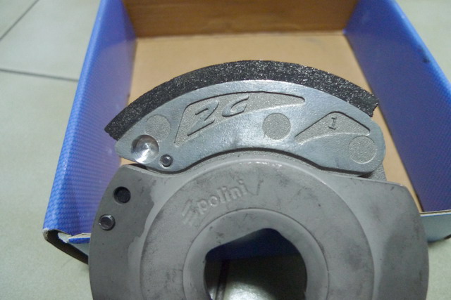

在離合器和碗公這部份小弟比較弱  所以只能自己買實物來感受一下看看
這次登場的物品為  1. POLINI 2G離合器    *  1
                                2. 普力博士(DR)碗公  *  1
目前裝上里程數為15公里...
裝上去後起步可以明顯感受到很扎實.....但是在加速方面儀表時速在20~40的時候有打滑的感覺
(因為才剛裝不想用暴力磨合的方式)
所以算很優了.....不過這是我目前感受扎實感第二的表現組合   (第一不用說真的是DR)....

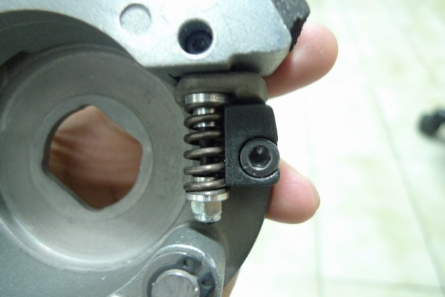

因為這組小彈簧是可調的....原廠來我沒有調整...放油門到滑行的時候大約是三千轉多一點點時離合器提片收回
等下次改缸後會把接合轉速調整為四千轉                所以我很期待磨合後的感受.........
里程數增加到100公里會再來更新一下心得   謝謝

 楼主| 发表于 2010-8-26 21:09:13 | 显示全部楼层
回應 2# action3310 的文章

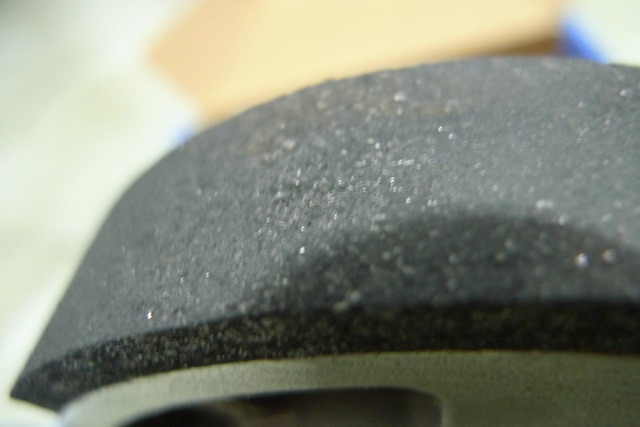

嗯  ....非常的給他輕 = =   但是DR碗公算重 XD
且這顆離合器皮銅纖維很多但算是軟皮  .....但碗公材質較不好的話   碗公會被刮花唷  XD
SO...碗公不需要再做處理了   在處理例如 噴砂 劃線 只會把堤片磨損加大
所以我挑DR的碗公來測試看看......目前使用35公里了    抓力開始慢慢感受到變化唷....
有機會的話歡迎試感受.....但我車跑不快 ......虛到不行再虛的缸.....哈

 楼主| 发表于 2010-11-10 20:07:45 | 显示全部楼层
本帖最後由 極東 於 2011-5-8 19:09 編輯
好久沒上z版了 = =  都在忙一些工作的事情真的累死人了
離合器和碗公最近被我操到快壞的感覺 = =   才剛起步就又要煞車停下....
今天去車行檢查卻忘記拍圖下來
碗公變成偏黃色   但離合器卻沒什麼事情 = =
不過已經跑囉1500多公里了把離合器分成4等份的話 還有1/4沒有磨開
研判可能常拆傳動導致又重新磨合  等下次有空再來拍照吧
咬合力到我個人覺得非常扎實  目前還沒有騎到調整到非常完美的dr離合器
所以無法跟dr比較  但已經打死一片國產的離合器了 口袋比較深的朋友們  我滿推薦的唷 ^︿^
