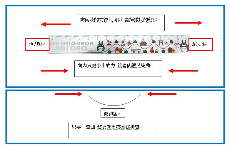

原來的固定方式真的很瞎...
搖臂端的牽力桿螺絲 固定的方式也沒有很優...
螺絲感覺會扭曲...
後來牽力桿往下走是比之前好
但和搖臂的角度感覺有點大...
搖臂端牽力桿的鎖點 負荷會比角度小的來得大
鎖點下移 牽力稈加長 才是上策
以鐵尺為例
向內是修正前的走法
向外是修正後的走法
[ 文章最後由 fbi66615 於 2010-8-18 18:22 編輯 ]
