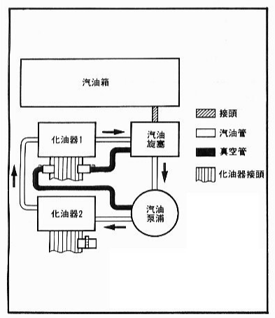

油箱進水......
可能造成生鏽
拖累汽油旋塞+汽油泵浦+化油器
原廠手冊油路系統
原廠手冊油路系統
回應 2# t8785013 的文章
是的!!
