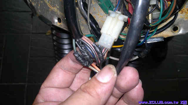

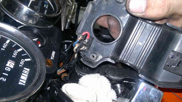

試了一個多小時終於完工了!!
原來要再切方向燈才能亮警示燈的原因是.....................
老闆拿給我試的跟賣給我的是不同一顆 .........................................
這顆只有1,3通,2,4通;1,2,3,4不管有開沒開都不通!!我只好自己作迴路了!! 用焊的比較安全!!

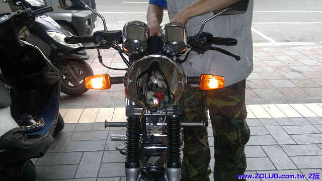

愛將沒有完全模組化,但每台狀況應該差不多。我隨手拍一下,如ms說的,很好接的!!
完工警示燈圖!!不用再切方向燈當迴路啦!!
謝謝ms!!
謝謝大家!!
