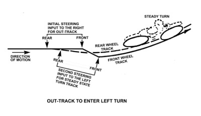

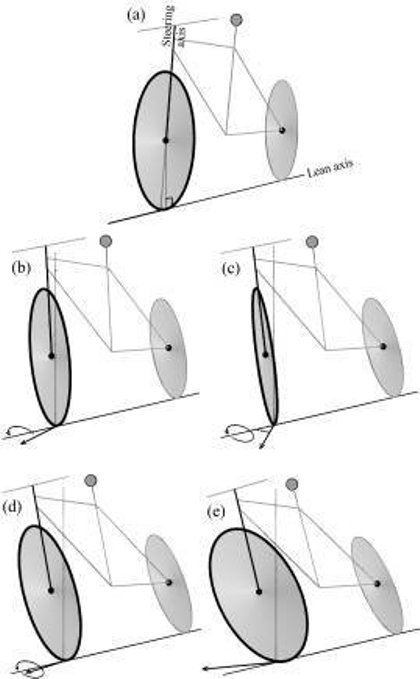

发表于 2010-6-4 21:28:53 | 显示全部楼层
這另一些圖解
不過我看不太懂
发表于 2010-6-4 21:35:35 | 显示全部楼层

 楼主| 发表于 2010-6-4 22:03:03 | 显示全部楼层
恩....它的第二組把手不是把前叉焊死的,它是焊在車架上,所以前叉或三角台還是可活動的,不然之後他把手放下來就無法蛇行了,要是放手,只用重心移動就讓車身折彎變成逆操舵...那這樣應該就不叫「操」舵了(他就是想證明,光靠身體重心的移動無法完成車子的轉向)。
但也許就像你說的那樣,也會有一個類似的轉向過程(但我沒有實際觀察過我雙手放開騎自行車時它怎麼轉的)
小婷姐的圖像是動態過程,也許看影片會比較知道(恩..雖然前面說明很煩,不過這個影片拍得算是清楚了)
車頭就是..先打向逆向,再任由車子自動轉回來,轉回成正向
