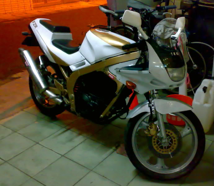

空壓機帶來帶去很麻煩八.其實也可以考慮噴罐阿
一罐70...一台車單色大概用五罐
我用了5罐半
我用了5罐半
 楼主| 发表于 2010-5-11 22:45:50 | 显示全部楼层
回應 10# tou71 的文章
漂亮的很誇張
完全不像自己DIY的 不管是漆的飽和度還是亮度都很棒
可以大概講一下你的流程嗎
順便講一下牌子= =
发表于 2010-5-11 23:01:42 | 显示全部楼层
回應 10# tou71 的文章
噴罐固然方便
但噴起來的品質還是沒有噴漆來的好
漆的附著性,乾燥後的漆面硬度...
單以漆的價格來說,並沒有比較省,反而還比較貴
好處是不需要買一堆設備
如果是常噴的話,買個空壓機,噴槍是會比較方便
就噴那一兩次的話....
用噴罐比較方便
不然就讓專業的來吧
各有好處啦,視需求而定
 楼主| 发表于 2010-5-11 23:21:49 | 显示全部楼层
噴灌是裡面的漆已經混了金油? 看起來很亮
发表于 2010-5-12 00:18:34 | 显示全部楼层
回應 13# moonfelishmont 的文章
大部份常用的漆都是油性的
不用多噴一層金油就會油油亮亮的了
也有消光漆,乾燥後是霧面
其實金油不一定要噴
只有單色的話,就不需要噴金油了
最後那一層漆噴厚一點(小心流鼻涕)
自然就會很光滑油亮了
有彩繪的話,最後多噴一層金油,看起來完整性比較好
漆噴完,等漆乾硬後,一定要做的事......打蠟
在噴的時候一定會有沒附著上去的漆飄揚在空氣中,黏在噴好的物品上
看起來就像一層灰塵
一定要用粗蠟+海綿把表面研磨拋光
鋼琴面烤漆自然就會出現了

发表于 2010-5-12 21:46:58 | 显示全部楼层
的確.用噴罐來噴完工後的硬度的確沒有辦法項烤漆一般..所以只能多上幾層透明漆
至於附著力的話就要上漆之前先用1000號以下的砂紙打摩一下.
至於車殼要用幾年.....我也不知道..我只知道我的左側殼在我噴好沒多久就不見了
发表于 2010-5-12 22:27:44 | 显示全部楼层
回應 11# moonfelishmont 的文章
漆的牌子好像叫99line把----牌子沒差.只是有人說最後的透明用噴師父比較硬
                                                                            <可是很貴.我用不起...一罐280>
流程大約就向阿鋒大說的.我是沒用金油啦.我只有用透民漆
像我的話色漆我就上4.5層.每次都很薄......
透明要多1.2層喔<上透明的時候用吹風機吹>
要是中間有流鼻涕或是不均勻的話.請先等她乾.再用大概1500號或更細的水砂紙磨一磨
