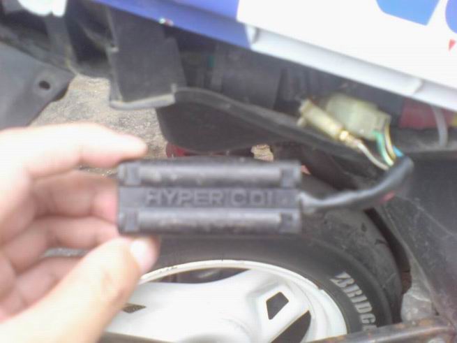

[問題] 再次麻烦台湾朋友!帮忙鉴定一下点火器(2冲程)

[localimg=400,300]1[/localimg]

昨天装车试了一下,感觉加油比Daytona灰点强多了,Daytona头段加油不够这个顺,而且用了这个点火器之后小车快了5-8时速这样。我听师傅说这是2T 250C机车上面拆下来的,我想台湾很多朋友都玩机车应该有人见过,如果有人见过麻烦说一下这款点火器的详细参数和性能,小弟先谢谢了

250 2t車在台灣很少了
那個大概是某越野車上的料件吧

裝這類cdi要注意一下   如果真的是越野車用的話
點火進角幾乎都很大
高轉也是能打多少就打多少
油氣要調濃一點
发表于 2010-4-30 18:42:19 | 显示全部楼层
這在台灣來說  叫CDI解限器
解除轉速限制
還有點火角度變更
點火時期為固定35度
這個廠牌有做對應2T車跟4T重車的CDI解限器
因為不清楚你手上的版本為何
所以以上資料僅供參考
