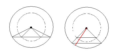

昨天睡前想到的
是否跟把手寬度的道理一樣
寬一點受到小幅度的震動
對於整個龍頭的旋轉角度影響較小
但是力道也會因而放大
導致龍頭變重的感覺
像下圖那樣
這樣的說法對嗎?:(
发表于 2010-3-12 13:13:42 | 显示全部楼层
照你畫的圖來說應該是這樣講吧
手把變寬或是龍頭變寬
角度會跟著變大,所以你的手稍微有動作的時候
方向並不會受到太大的影響,所以會覺得很穩
相反的手把或三角台窄的話
角度當然就小,所以很容易受到你手輕微搖動的影響
方向就會很容易改變,所以會覺得不穩
就像某某樓大大講的
比較寬叫度大動作可以不用那麼精準
但是窄的話角度小動作就必須比較精準
當然前叉傾角或是胎寬還有手把離三角台的遠近也都有關係
可是我個人是覺得寬度的影響比較大啦
发表于 2010-3-12 13:21:00 | 显示全部楼层
回應 27# lbert 的文章
以力學原理來說算是對的
以騎乘感受來說的後有好幾樓都有人提到.這算是個人感受問題

发表于 2010-3-12 13:29:15 | 显示全部楼层
這樣說好了~
看圖吧........
因為真正的應力點是在輪軸~而不是在輪邊~輪子只能算支點而已....
當然頃角力就是這樣的~有沒有錯我不知道~不過大約是這樣的力~
當然力點是在中間~因為是三角台正中才是連車身~
所以~這個不能被輪子所騙~為什麼~因為輪子會轉動~真正不動的是輪軸!!
想像一下~
拿兩隻筷子張開一點手拿著斜放在桌面上轉動~是不是很好轉~
張大一點再轉動~就變的轉不動了~意思是一樣~
因為輪子只能算是輪軸接觸地面的煤介罷了~
因為輪子是[ 點 ] 接觸地面~而不是 [ 線 ] 接觸地面~所以你還轉的動龍頭~
但是!!此時真正在撐力的是輪軸~
靠~~~好難解釋..............
※物理接觸分為 [ 點 ]、[ 線 ]、[ 面 ],(不是點心麵~除非你太餓....  =_=)
※力在這邊有分為 下壓力~上壓力~剪力~推力~(還有啥力~我還給老師了~知道的補一下吧= =)
[ 文章最後由 cartarow 於 2010-3-12 13:54 編輯 ]
发表于 2010-3-12 13:35:24 | 显示全部楼层
回應 30# cartarow 的文章
這樣的圖說算很明顯啦
輪軸離筒身距離越遠.施力當然越不一樣
所以筒身的受力能耐(阻泥彈簧等)..也是影響因素呀...
