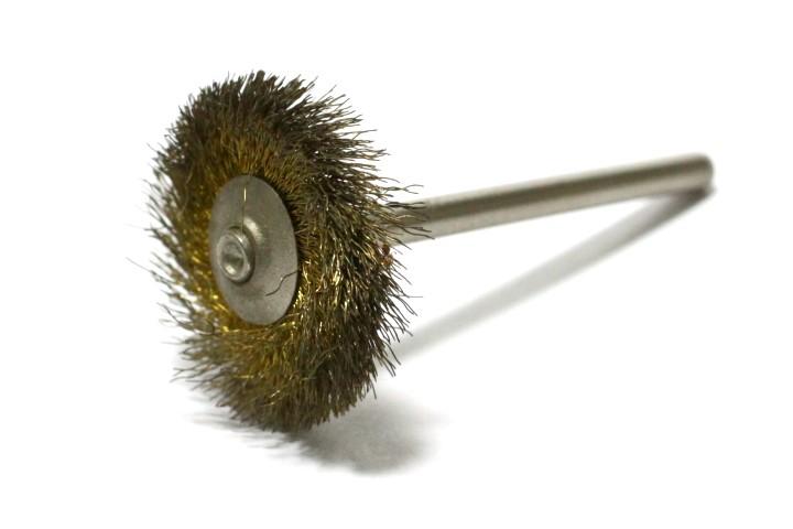

上次有人問說,清卡鉗要用什麼工具...............
我忘記是哪一篇了,所以直接po一篇比較快。
底下這個小東西接上電鑽,用來清卡鉗油土封的小溝槽真的很好用。
唯一的缺點是必須把卡鉗左右分解開來。

不過我是用空壓機接小蜜蜂(刻磨筆)有時候遇到頑固的~轉速太慢會掃不下來~
轉速太快的話~鋼絲銅絲會很快噴光....那一支也貴貴的.....

我是在振宇五金買的,我記得一次好像幾十元、應該不算太貴。
接電鑽的好處,是因為電鑽轉速不高,而且轉速還可以自己控制。:D
假如遇到頑強的污垢,可能還是要出動比較硬的工具來硬摳。
不過我遇到的污垢都像是結晶類的東西,還算蠻好清的。:P

當幾十塊的東西在一組卡鉗都沒清完時就噴光了~相較之下就貴貴的了....
所以我後來學到教訓...轉速調慢一點~一點一點慢慢清囉!!

我也都是用這個清的喔!!
我的是3mm直柄 小小的很好清理
硬化的部份 就用小一字起子 刮一刮
互相配合使用  超乾淨的
活塞 部分用布輪拋光 就跟新的一樣了..

這東西唯一的缺點是 用久了鋼絲會到處噴
不然還真的蠻好用的 我都用來清燃燒室....

恩~~這種銅刷輪在做氣道拋光時非常好用 我是3種尺寸 (有棒形 輪型 錐輪型)
