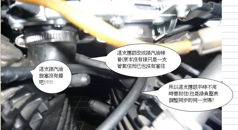

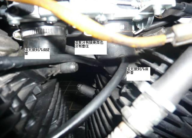

爬上幾個網頁  包括大丙前輩 羽山前輩  以及版內的文章
皆說 一代化油氣岐管 前缸只有兩隻歧管 後缸一支
二代才是前缸三支歧管  後缸兩支
我的怎麼奇怪  前缸三支  後缸只有一支
而且 前缸歧管接法  都跟前輩說的都不一樣
是我接錯嗎?
請幫我修正  與指教
另外我調整同步平衡  前缸是要接我圖片哪一支?
而我沒有接那支是否接錯  還是要找東西塞住?
各位大大前輩  幫忙指導一下!!!!!!

你可不可以標示清楚一點,至少畫個箭頭。
不過我看來,你原本的管子就接錯了。
PS.你說什麼沒塞住,可是看來都有接東西不是嗎?

你管路裝錯了!!
你前歧管 標示(這隻道汽油泵浦) 那是2次回收的管路 <== 這隻才要封!!!
左側那一隻,你說沒接的那一隻,接汽油泵!!
你車上的歧管是...前2期  後1期......,使用上封閉2次孔即可!!!
[ 文章最後由 495m2596 於 2010-2-27 12:26 編輯 ]

調平衡的時候,真空表前缸是要接汽油旋塞那一條管子。
前提是旋塞鈕要轉到水平的直接供油。

你裝錯了噢
建議你的管子重新拉過,整理一下
這樣下次調整的時候就很容易找到接頭
照片裡看到的管子都亂亂的~~

後缸接塞住的那個接頭,前缸就拔掉,接汽油幫普的那條管子
