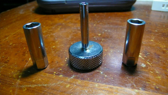

发表于 2010-2-21 00:03:43 | 显示全部楼层
我都用這種條鳥器耶....

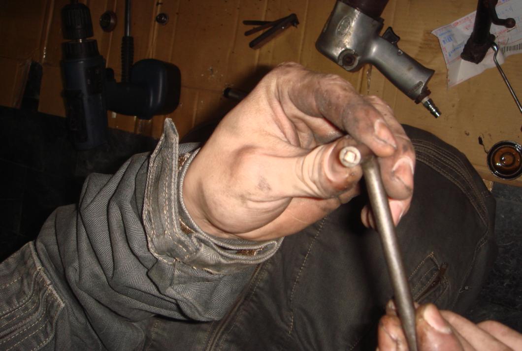

发表于 2010-2-21 01:36:53 | 显示全部楼层
回應 13# sm654852 的文章
我的跟你一樣
是L型的
我覺得這個比較好施力
